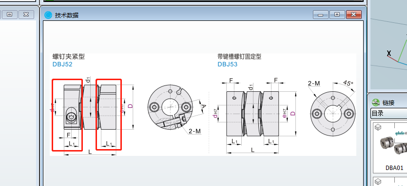

使用联轴器连接两轴时,两轴是否需要靠紧呢,还是该留一定间隙

按照什么准备留间隙啊
发表于 2019-4-4 10:14:12 | 显示全部楼层
考虑到环境因素  其实就是热障冷缩 需要间隙
发表于 2019-4-4 10:23:30 | 显示全部楼层
留间隙,否则有偏位角的时候干涉
有一定补偿性的如胶套、柱销、内齿等联轴器,留3-5mm间隙,免得抵在一块因为同轴度偏差或窜轴引发震动

发表于 2019-4-4 10:48:22 | 显示全部楼层
不能挨着
 楼主| 发表于 2019-4-4 11:08:23 | 显示全部楼层
920415 发表于 2019-4-4 10:07
按照什么准备留间隙啊
是按照我画红线的地方么?
发表于 2019-4-4 12:55:12 | 显示全部楼层
间隙是要留的,具体间隙留多大 我们都是凭经验 没具体查过标准
发表于 2019-4-6 10:44:51 | 显示全部楼层
留间隙才能发挥联轴器的允许偏心的作用
