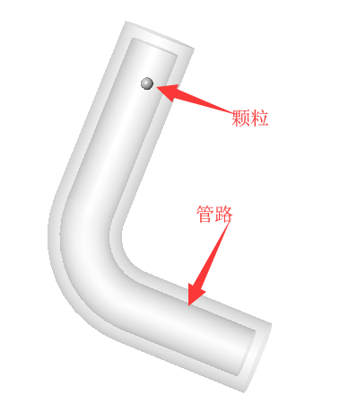

如图所示,我想用workbench的刚体动力学模块仿真图中管内颗粒的运动过程,颗粒除受重力外,还有一个与颗粒运动速度相关的阻力载荷(大小为速度值的函数,方向与速度方向相反),eg. f=-0.02v.想请教下大家,这个与速度相关的载荷怎么施加?

Surface load(表面载荷),我的属于表面载荷,施加在球体表面,其值为0.02v,其中“v”为球体的速度(可以理解为球体上任意一个节点或单元的速度,球体没有转动,只有平移)。
  k3 N  D) O! ~你知道怎么施加我想要的这个载荷不?

/ q' s4 b5 n! p/ Z这种问题,最好是用ansys-ls-dyna,也就是所谓的显式动力学) }; C& X( S/ z& q! S

动载荷的分析需要变加速的运动,三楼正解!
