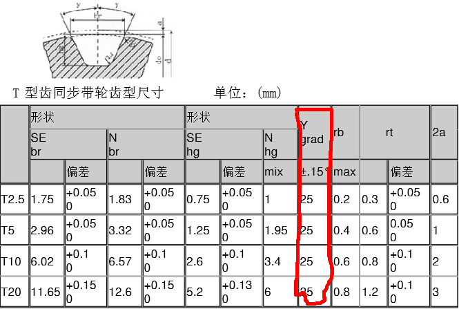

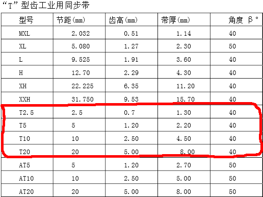

如图。
GB/T 11616-2013 《同步带传动 节距型号MXL、XXL、XL、L、H、XH和XXH 同步带尺寸》中并未规定T2.5  T5 T10同步带的齿形之类,这似乎是德国标准?
观察国标中规定的这些同步带,发现所有的同步带的齿形角和对应同步带轮齿槽角度是相等的,不是40度就是50度
然而,对比T5同步带、同步带轮齿形角时,却发现二者并不相同,如附件图片所示:
然后我就非常疑惑?同步带轮  同步带  这俩货的角度不同  怎么匹配保持精度???烦劳各位懂行的给个答疑,不胜感谢!
T5同步带齿形表
T5同步带齿形表
T5同步带轮齿形参数表
T5同步带轮齿形参数表

刚刚看了一下,同步带40°,带轮50°。是很有道理的。带轮齿槽50°,带轮齿的度数是35°(因为在圆周上)。同步带槽40°,通过弯曲后刚好是35°。带轮齿对同步带槽,相同的度数。没问题。

 楼主| 发表于 2019-4-3 17:31:30 | 显示全部楼层
蓝色格 发表于 2019-4-1 13:32
刚刚看了一下,同步带40°,带轮50°。是很有道理的。带轮齿槽50°,带轮齿的度数是35°(因为在圆周上)。 ...
什么意思??没整明白啊
