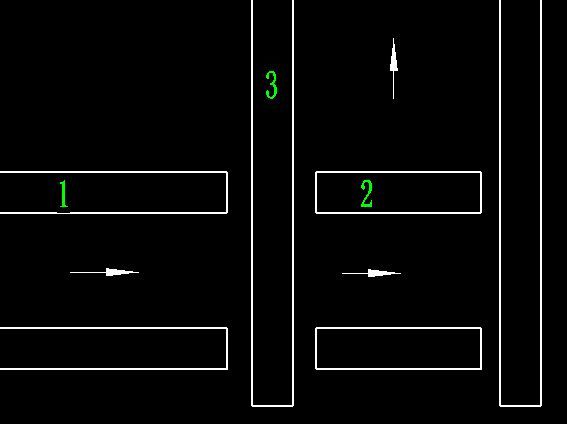

设计的是双工位塞缝机,在内袋双工位上遇到了难点。
如图,切袋后,把袋用同步带运送到工位1,在运送到工位2。怎么安装同步带?刚接触同步带设计,不知道十字同步带是怎么安装的,但学长说可以。或者有其他方法吗?先在此说声谢谢!
发表于 2019-3-30 16:42:47 | 显示全部楼层
中间有个升降机构
发表于 2019-3-31 15:25:43 | 显示全部楼层
如图,三组同步带,2做成升降的

十字同步带功能齐全,但使用过程中稳定性不足!建议楼主把动作拆分来实现。
