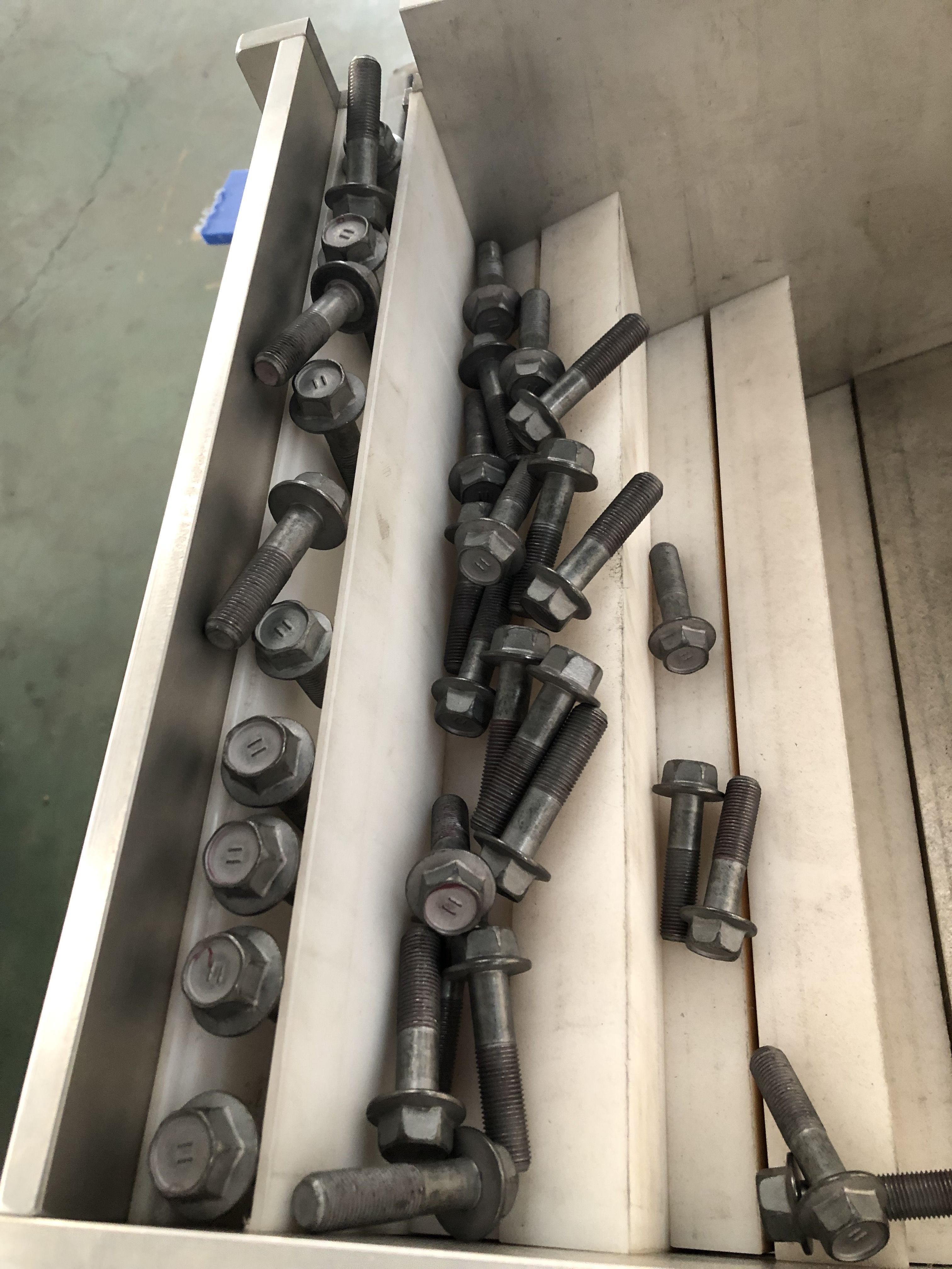

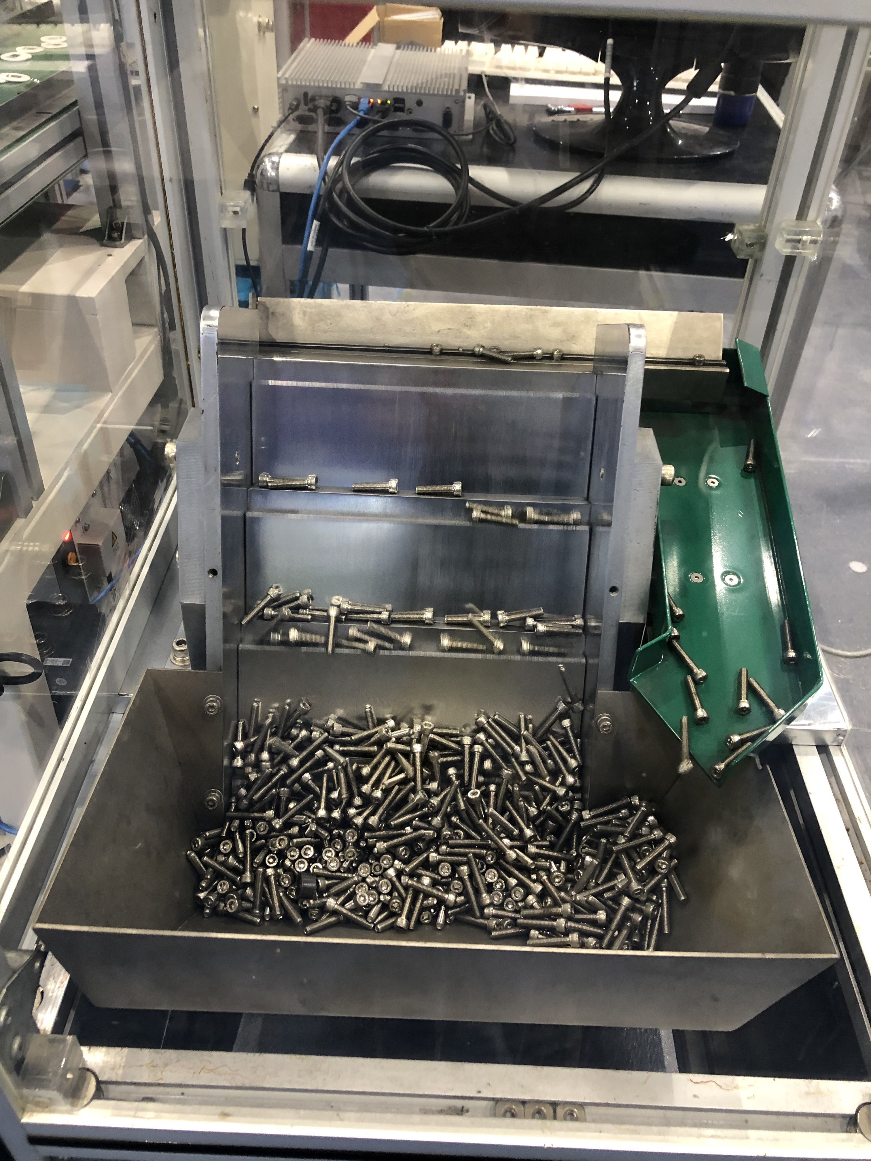

最近想设计一台螺栓自动出料机,在最近的广州机械展上看到一台类似的机,但人家的螺栓比较小,应该是M5,可以在出口的地方装一个直线供料机震出来,我这个螺栓比较大M12X50,料箱比较宽,起码要400,而直线供料机进料滑道最长也只有270,这部分还没法装到料箱里面去,不知道有什么好办法出料,用皮带输送皮带太窄,感觉不耐用,链条太宽,容易卡料,用倾斜的方式也容易卡料,大侠们有什么好建议? IMG_3729.JPG IMG_3827.JPG

螺栓都是标准件,建议用振动盘上料。
