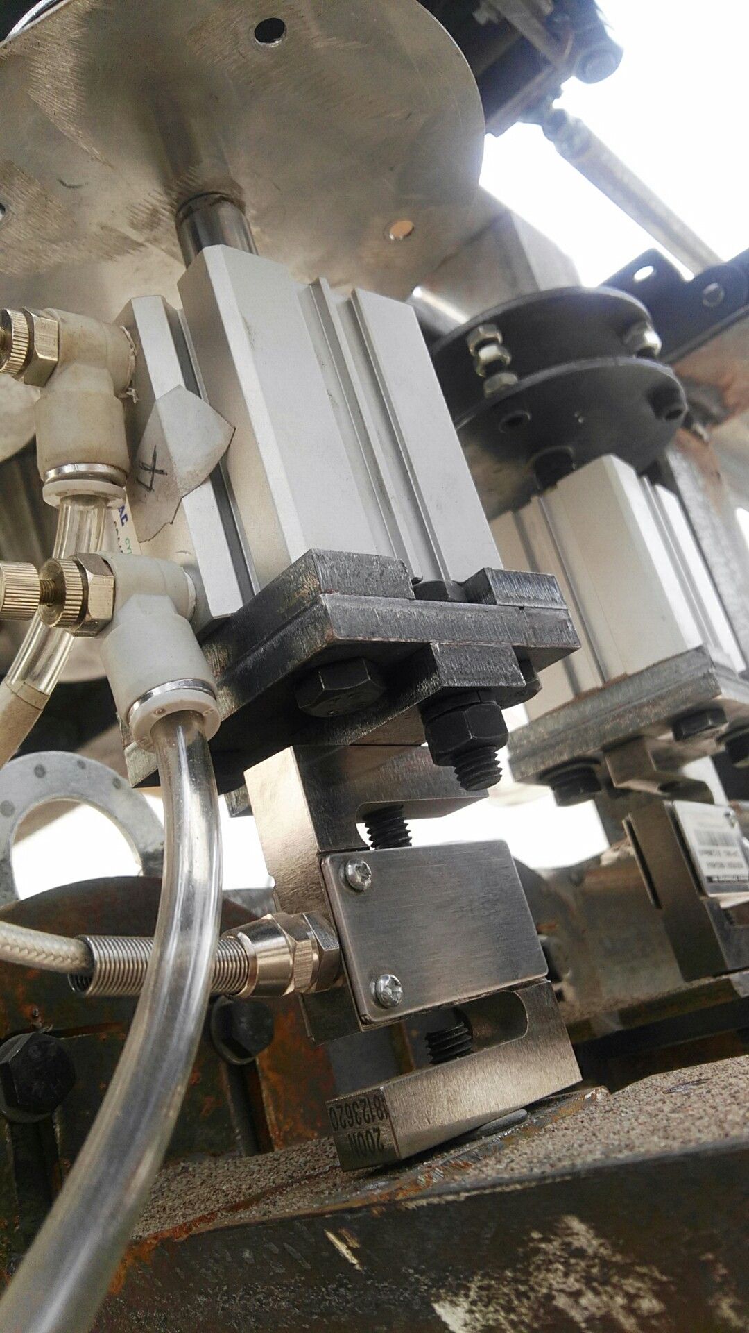

有没有设计称重计量的大侠帮忙给看看,plc读取的数值跳变还不稳定

( \# {" E" X" g7 |/ k1 ?5 R* h我用的是10kg的s型的称重传感器
& L0 k4 ^* ]5 w,当上访的产品容器(容器的重量是2500克左右)移动到称重传感器正上方时,气缸顶起容器,先称重容器的重量,再打开放料口开关,向容器内流500克的产品。误差不能大于30克: R& T* G0 W  d% V
      要求气缸动作的同时plc开始定时2秒,2秒后读取容器的重量,可是读取的数值与实际容器的重量有时(
20%产品)
会相差50---100克,我试着把plc定时时间调到4秒,结果还是一样,是我的机械结构不合理还是我的plc程序有欠缺?- p- o0 B& A& X) w. R

发表于 2019-3-29 08:46:42 | 显示全部楼层
50-100g,气缸扯一点就有了吧

发表于 2019-3-29 09:39:24 | 显示全部楼层
称重传感器要在气缸上面,现在是气缸在上面,气缸动作时气体不稳会有误差
发表于 2019-3-31 09:13:28 | 显示全部楼层
机构导向要记得增加,选大一些的镀铬棒配直线轴承。

 楼主| 发表于 2019-4-2 22:49:19 | 显示全部楼层
机械设计逍遥 发表于 2019-3-29 08:460 x9 \3 U( F+ f& z
50-100g,气缸扯一点就有了吧
5 c2 Z+ o. J5 x/ ^6 L7 X0 }" J气缸我加了两个调速阀的,顶起的速度很慢,如果用电动缸的话不知道行不行,有点贵,要4000多的。两个就要8000,3 N, F& K4 k; K2 Y5 R0 |- `
