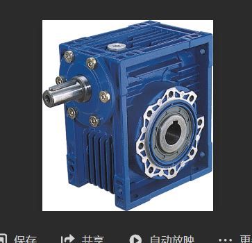

就是这种的 下面一块平板连接这一个看起来是能旋转的轴?

确实少见,就看通过什么方式和从动轮联接了,能想到的就是方便调整相对输出轴高了。

好像是直连得
发表于 2019-3-28 23:09:17 | 显示全部楼层
这个很常见,是空心轴输出的减速器常见的固定方式,下边圆轴只是限制减速器转动,低速低精度领域,这样装,省料又方便

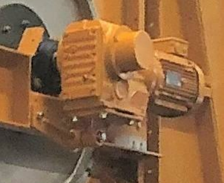

发表于 2019-3-29 08:45:49 | 显示全部楼层
okmeiyou 发表于 2019-3-28 23:09
这个很常见,是空心轴输出的减速器常见的固定方式,下边圆轴只是限制减速器转动,低速低精度领域,这样装, ...
天车上好像很多都这样安装减速机

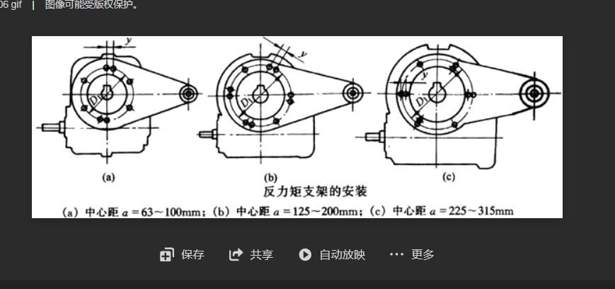

发表于 2019-3-29 10:06:50 | 显示全部楼层
属于这两种安装方式的变化

看着像扭力臂,涡轮蜗杆减速机直接挂在轴上,前提是你的轴足够大。
 楼主| 发表于 2019-3-29 13:49:06 | 显示全部楼层
17567410 发表于 2019-3-29 10:06
属于这两种安装方式的变化
太感谢了~~

轴装式减速机,好处很多,没有联轴器和减速机底座,可靠,成本低,安装方便不用调整,轴上没有附加径向力,只有扭矩,轴承负载小,等。
