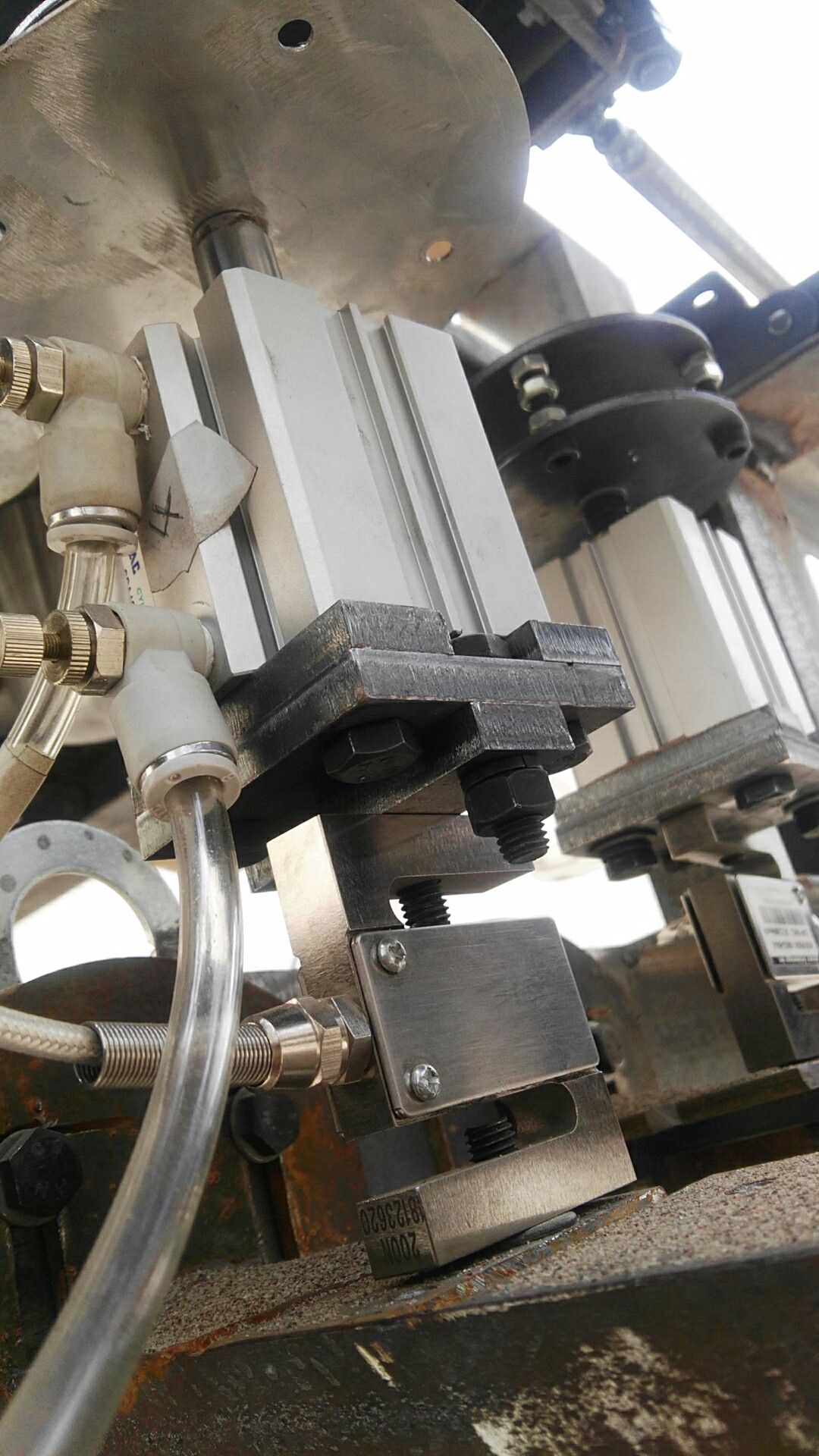

微信图片_20190328203743.jpg 我用的是10kg的s型的称重传感器

发表于 2019-3-29 08:59:26 | 显示全部楼层
气压不稳定 影响测量的准确性
发表于 2019-3-31 09:09:35 | 显示全部楼层
你这个结构不太合理,为什么这么多S型称重传感器来吊装?而且整个机构导向都没看到,导柱是必须要用的。
