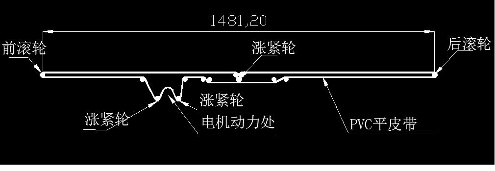

这样的结构PVC皮带老是掉,是什么原因的呢
发表于 2019-3-28 17:50:11 | 显示全部楼层 |阅读模式
如CAD图。。结构是这样的。。滚轮如下图。。但是皮带老是跑偏的掉。。滚轮很小的 。。IDE4C..外直径15.宽度9.
发表于 2019-3-28 17:53:44 | 显示全部楼层
皮带轮一边的宽度要流出来量,前后的滚轮要调节到同一个面,估计是跑偏了。
发表于 2019-3-28 18:20:46 | 显示全部楼层
不一定是设计问题,有可能是没调好。你看它是总往同一边偏还是随机偏
发表于 2019-3-28 19:59:46 | 显示全部楼层
也可以滚轮加点弧度
发表于 2019-3-28 22:02:45 | 显示全部楼层
怎么搞这么多张紧轮?皮带传动就好比汽车在路上跑,是四个轮子的轿车容易走直线还是几十个轮子的多节挂车容易走直线?建议参考《精密机械设计:运动学设计原理与实践》一书中第八章,卷幅传送中的精确约束。传送带设计没有想象中那么简单,靠调整、加挡边、鼓面辊子不一定能解决皮带跑偏,设计很重要!

发表于 2019-3-28 22:14:23 | 显示全部楼层
刚装上的新皮带跑偏还是运行一段时间之后,皮带开始跑偏了?
发表于 2019-3-28 23:12:15 | 显示全部楼层
我瞎猜一个:这皮带是往返跑的吧?
如果不是:干嘛啊?搞设计的是不是跟老板有仇啊?
如果是:我想知道这电机是什么电机。。。
发表于 2019-3-28 23:46:00 | 显示全部楼层
吧滚筒做成纺锤形,能不能解决?我们以前的短,没有跑偏问题
