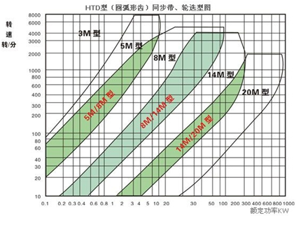

用的是单片机控制直流无刷电机,3000rpm是额定,也是最高转速拉,一般用途转速都会很低的,都在几百rpm
 楼主| 发表于 2019-3-28 19:57:44 | 显示全部楼层

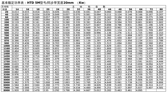

Williamzs3 发表于 2019-3-28 16:01
负载?300kg吧,而且用的是双电机驱动,加速性能越快越好
其实可以理解就是一个小电动车
那你的同步带可以承受吗?

同步带的型号选大一些,建议优选5M的型号,再增加涨紧轮。
发表于 2019-3-30 13:55:25 | 显示全部楼层
你选的不合适
22-8M-20    22-8M-20    带576-8M-20 这个合适
张紧需要
