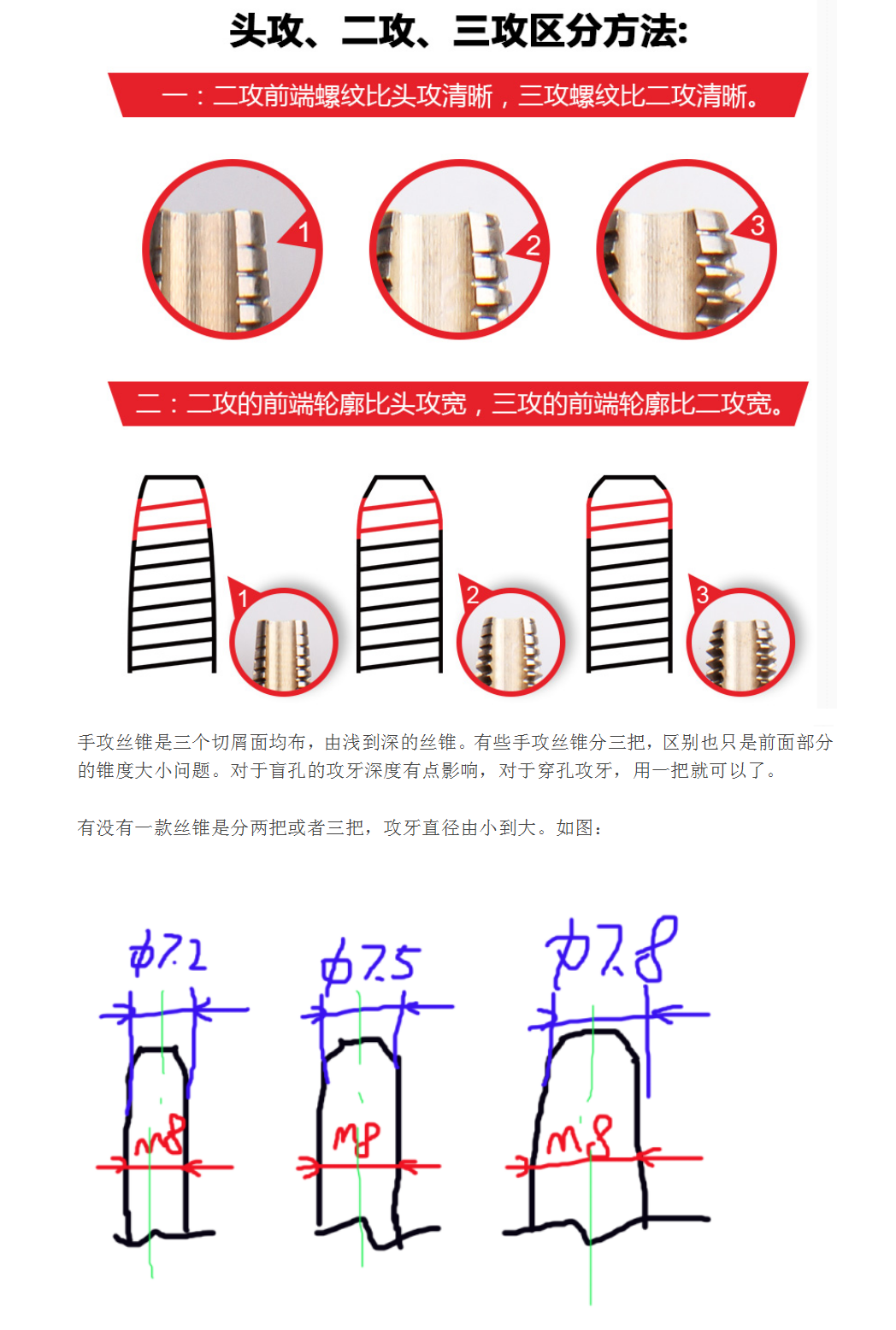

丝锥用法种类疑问?
发表于 2019-3-27 10:57:20 | 显示全部楼层 |阅读模式
如图:
0 g- D' u5 ~) L  c
发表于 2019-3-27 13:12:21 | 显示全部楼层
做非标丝锥,什么尺寸都可以做到
发表于 2019-3-29 10:11:57 | 显示全部楼层
实用型技术贴,给赞!
发表于 2019-3-29 18:26:17 | 显示全部楼层
我也想这样才对难加工和手工作业有帮助。
/ M% \& a3 R. G+ B4 [可能唯一的问题是容易攻偏。
 楼主| 发表于 2019-3-29 18:29:32 | 显示全部楼层
狙击手 发表于 2019-3-29 18:26
+ I& Q! P1 L4 Z% g  G我也想这样才对难加工和手工作业有帮助。
3 v+ B4 }+ V8 B& h5 o可能唯一的问题是容易攻偏。
* `& K- W: Q! \$ W 前面还是有锥度的,
0 V  S7 p% x* g8 D
发表于 2019-3-30 10:53:05 | 显示全部楼层
可能我也做过类似实验,估计没什效果,所以就淡忘了。
7 A3 N" U9 v1 J- ~. ^建议楼主试验下。
