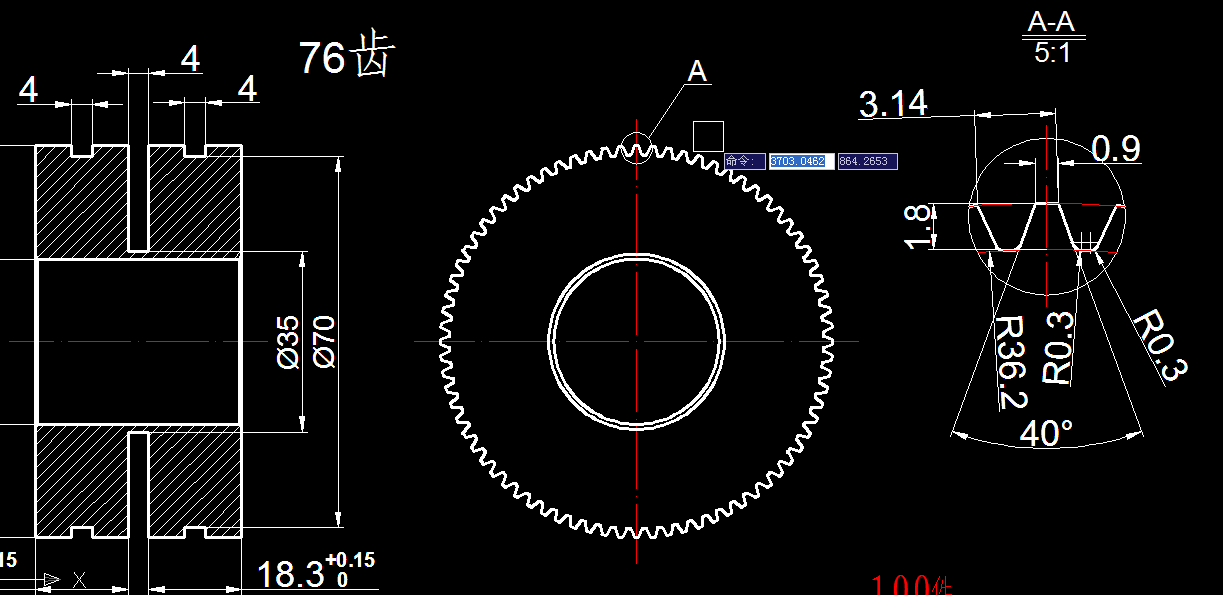

CAD怎么画齿轮

 楼主| 发表于 2019-3-26 11:09:45 | 显示全部楼层
有老铁会画吗,求教

发表于 2019-3-26 11:41:05 | 显示全部楼层
楼主是单纯的要个齿轮玩玩还是要画标准齿轮?
单纯玩的话可以调入一个齿轮。也可以将你现在的齿轮拍个照,把照片调入CAD里。然后样条曲线一描在转换下比例就可以。
画标准齿轮函数曲线是关键。楼主可以在三维软件或者Excle里面画出函数曲线,然后调入CAD里就可以了。

发表于 2019-3-26 14:24:47 | 显示全部楼层
不就根据数据画就好了吗?
