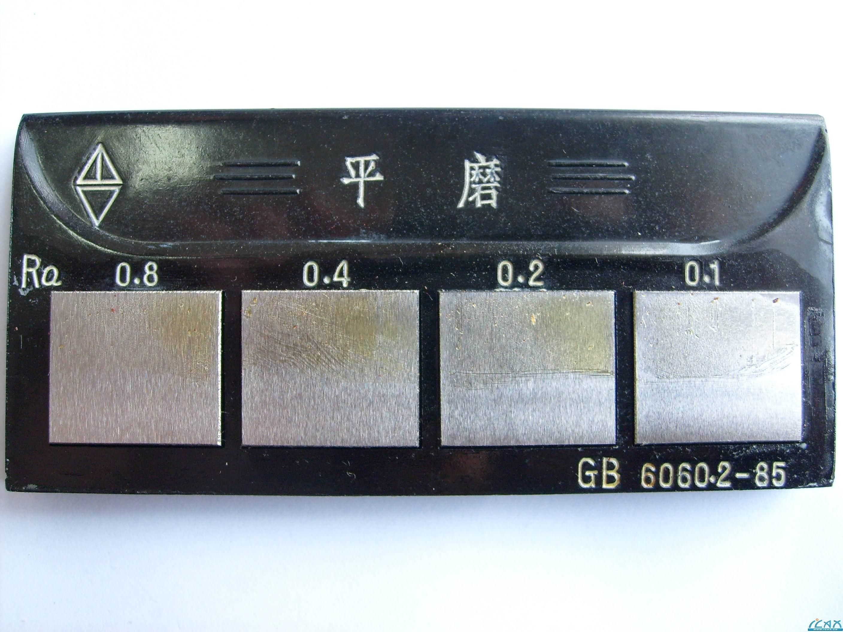

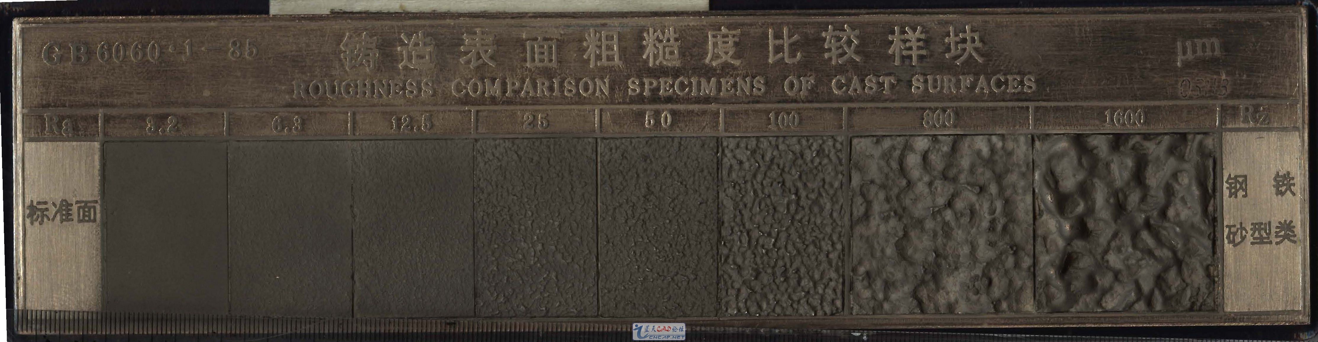

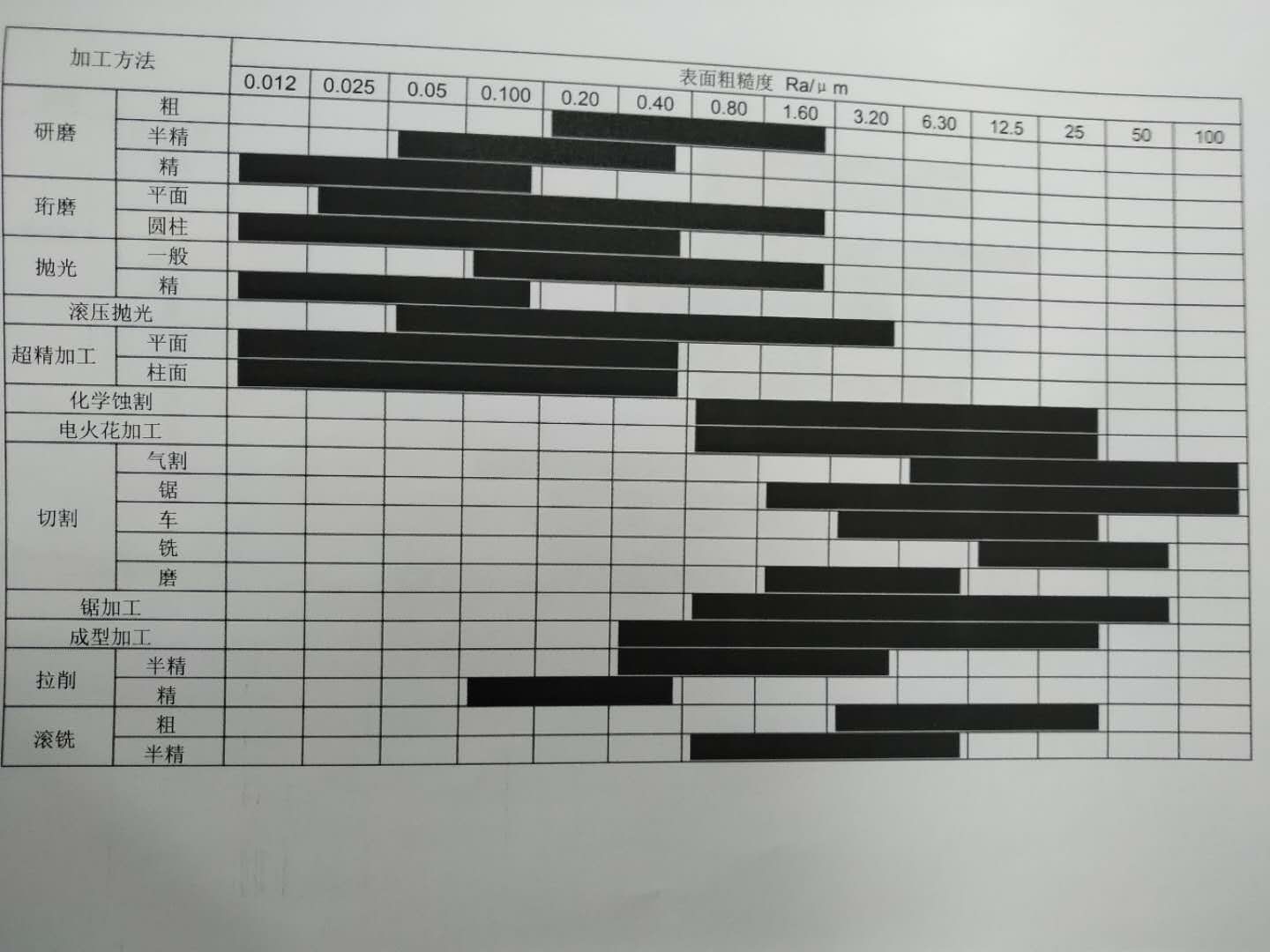

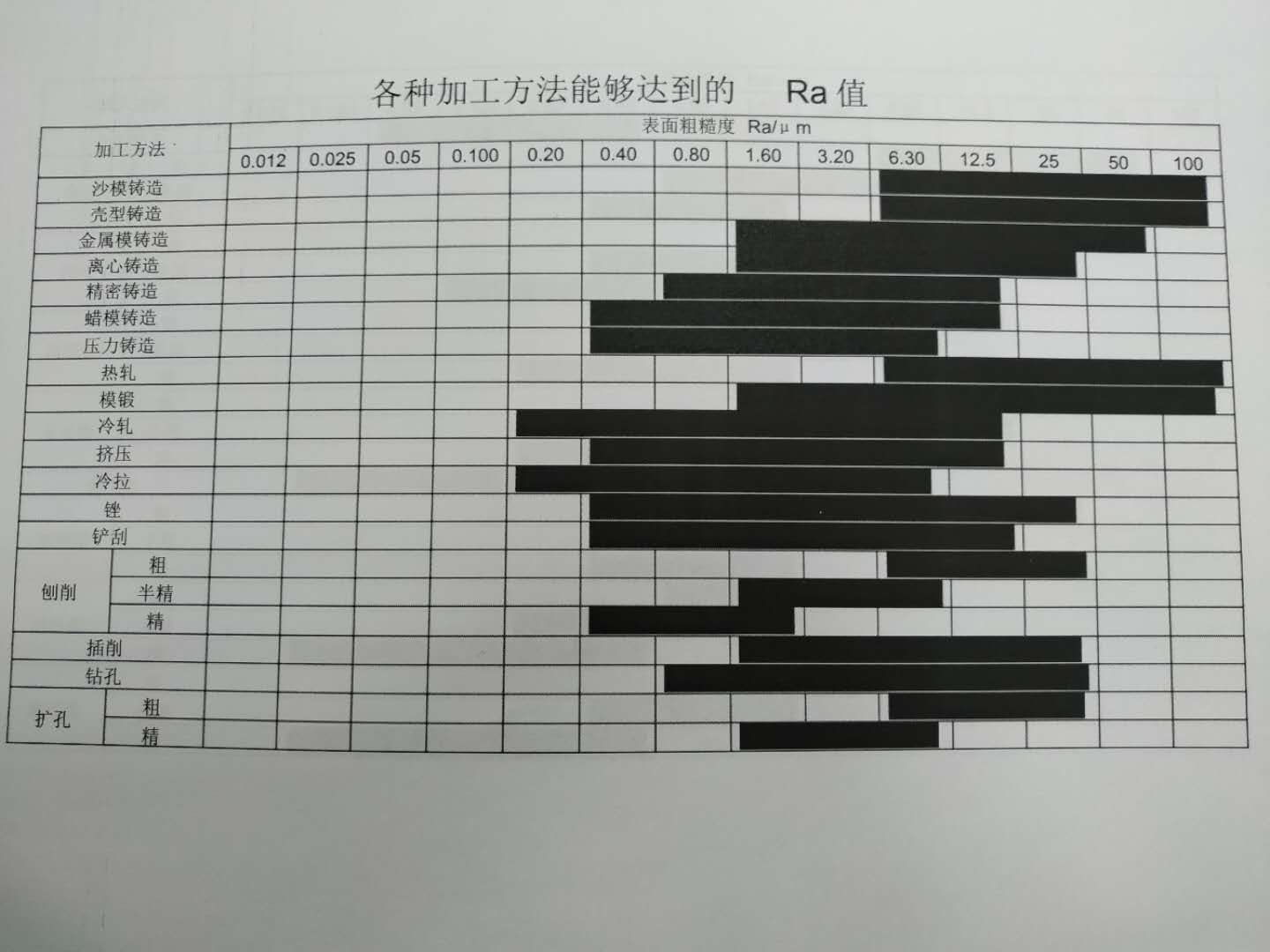

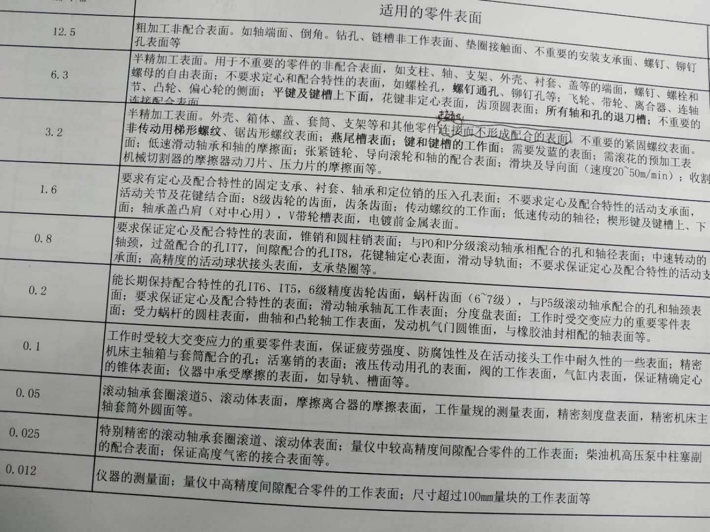

分享表面粗糙度大小应用及各种加工方法所能达到的Ra值
发表于 2019-3-26 09:09:59 | 显示全部楼层 |阅读模式
自己总结的,仅供大家学习了解,写的如有不对或者不合适的地方,还请大家批评指正!共同进步
发表于 2019-3-26 09:25:53 | 显示全部楼层
甘特图很好,谢谢分享

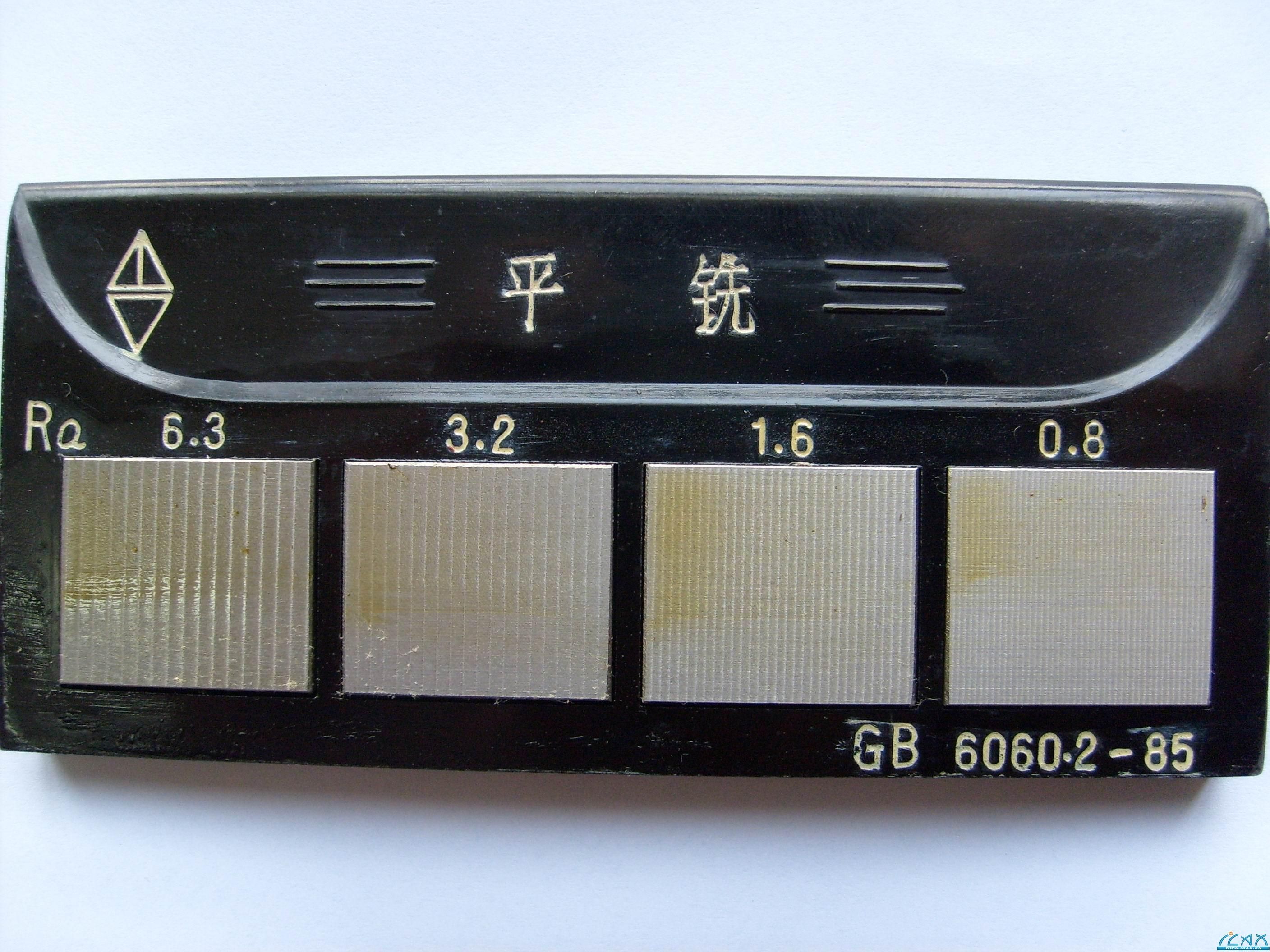

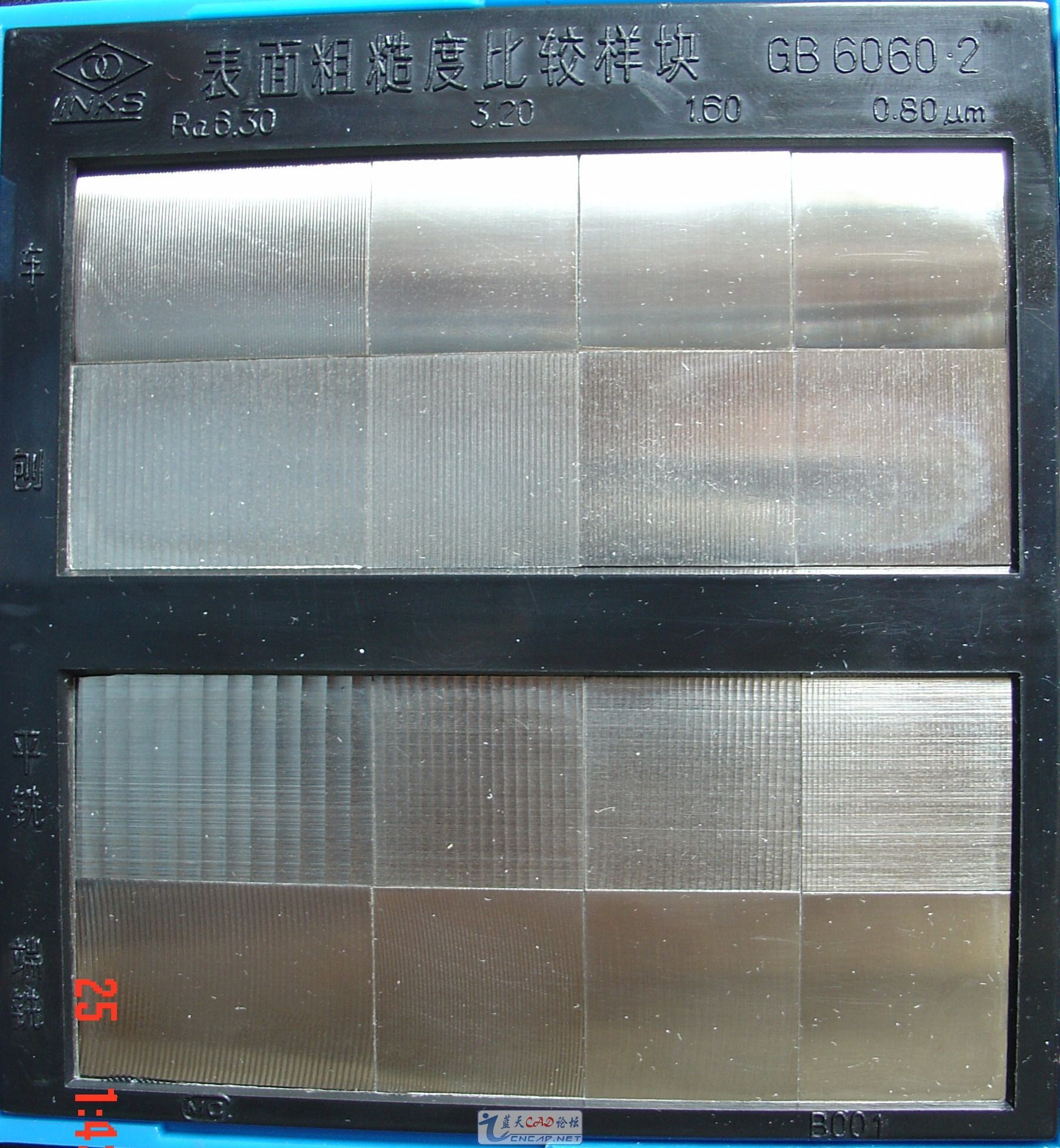

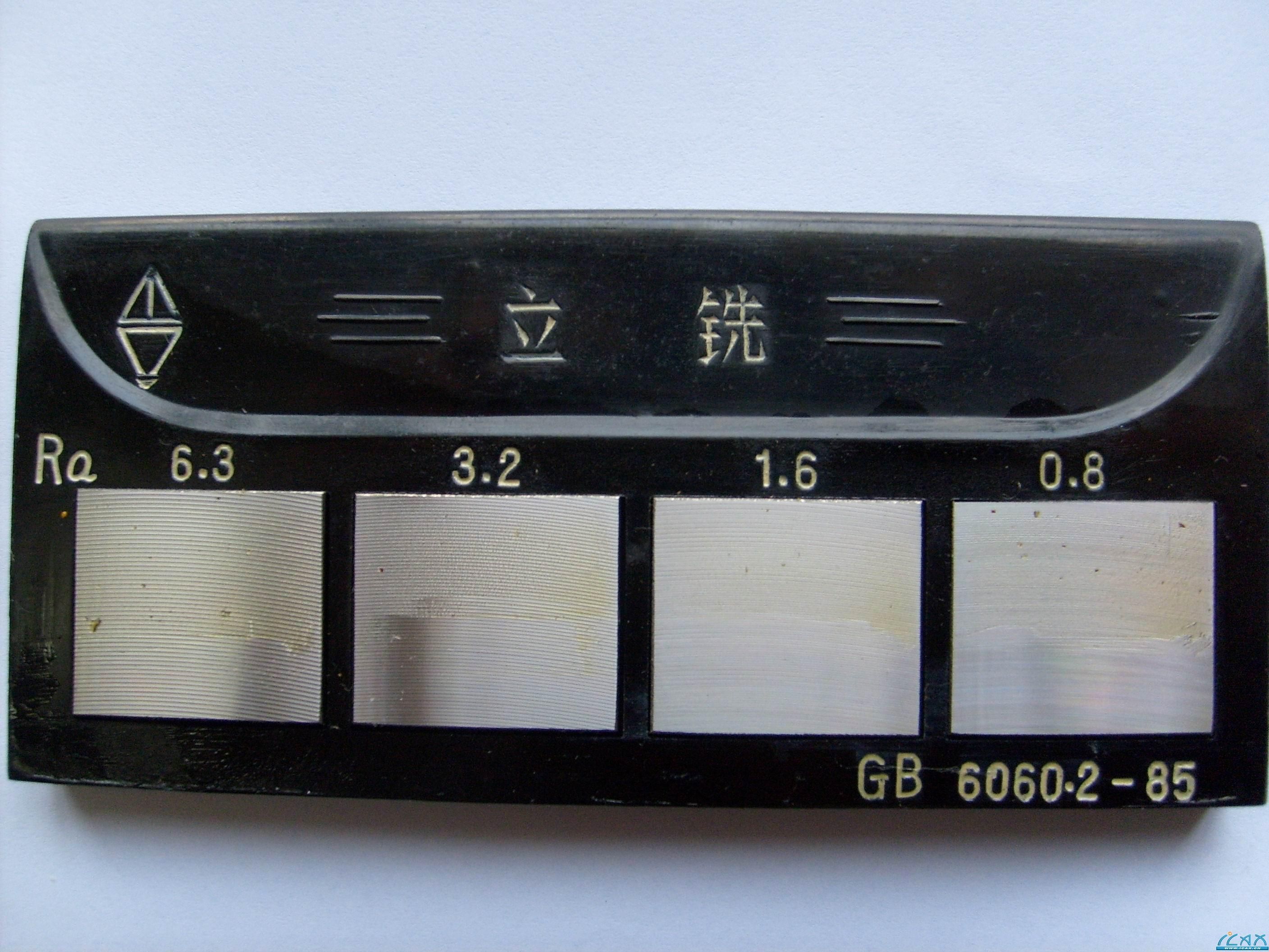

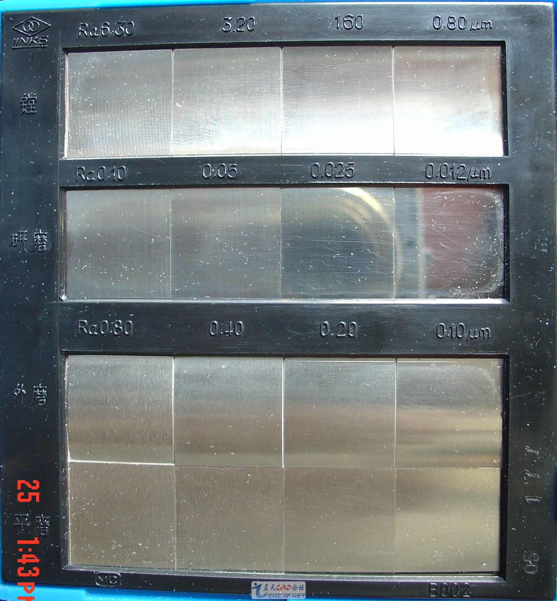

发表于 2019-3-26 14:33:50 | 显示全部楼层
谢谢,遗憾的是再增加点车削、铣削的表面粗糙度就更好了
 楼主| 发表于 2019-3-26 14:34:49 | 显示全部楼层
稍后补上

 楼主| 发表于 2019-3-26 16:59:08 | 显示全部楼层
前辈,受晚辈一拜

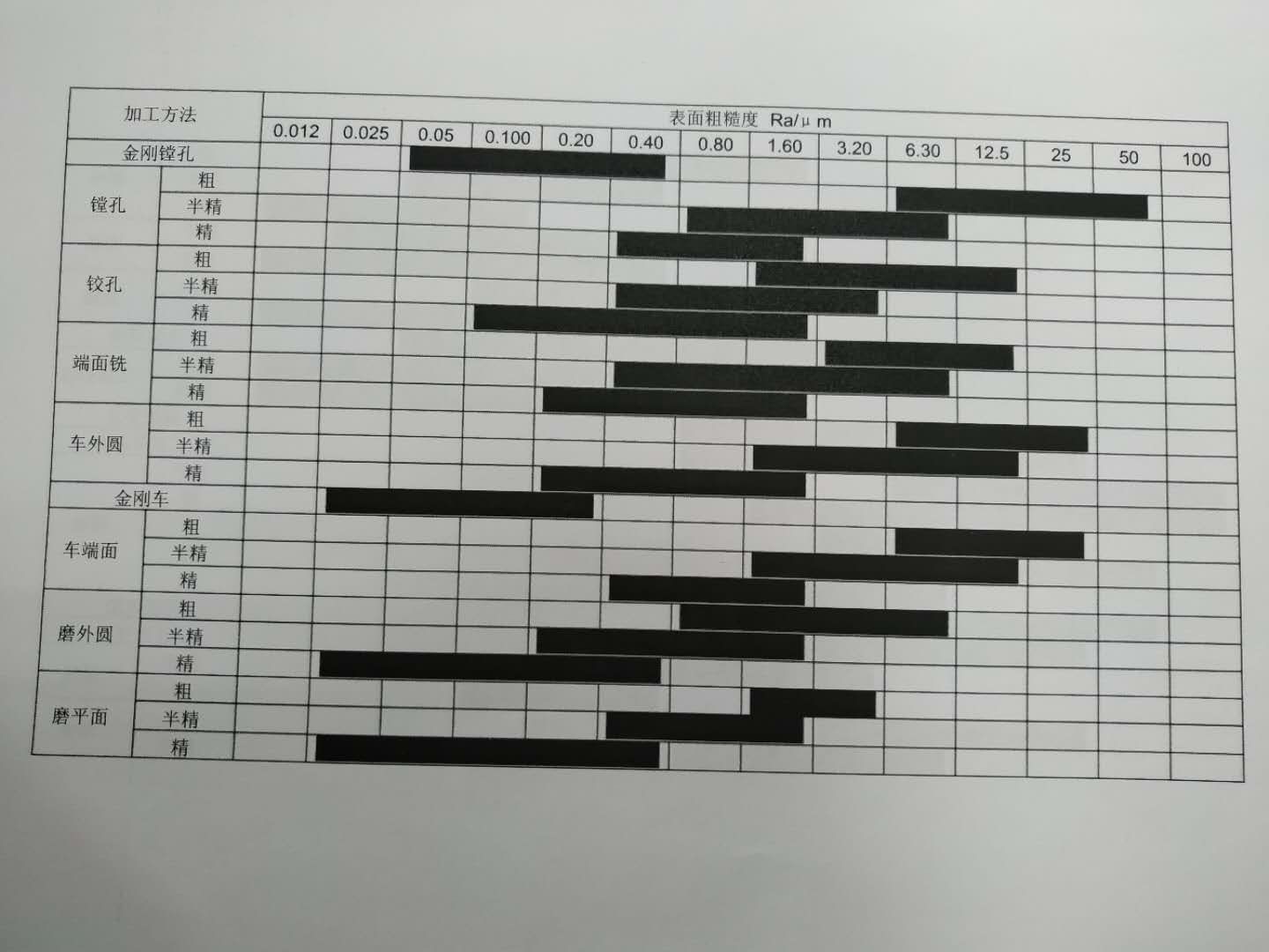

 楼主| 发表于 2019-3-26 17:39:46 | 显示全部楼层

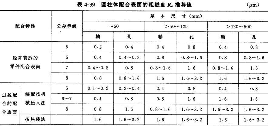

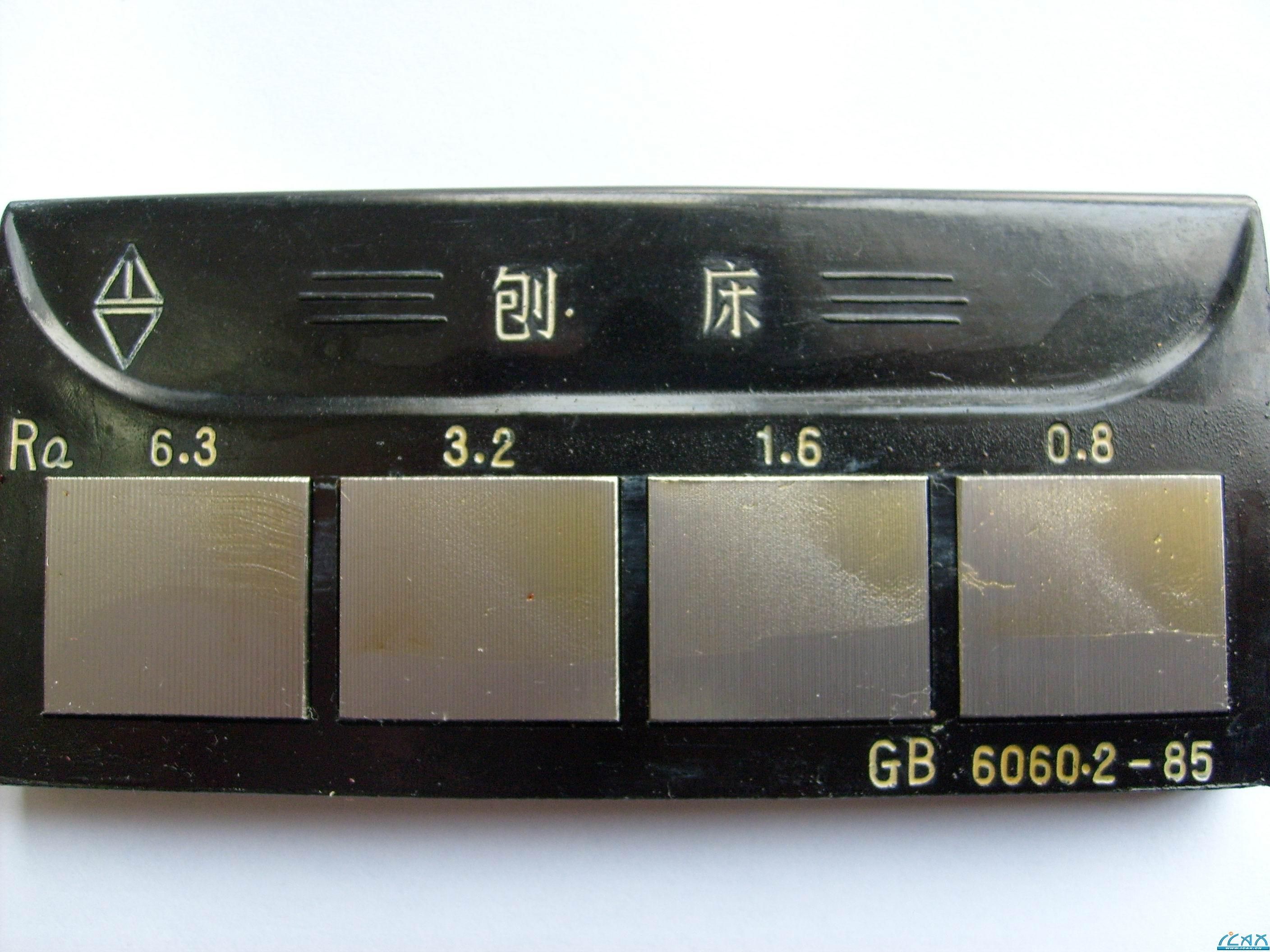

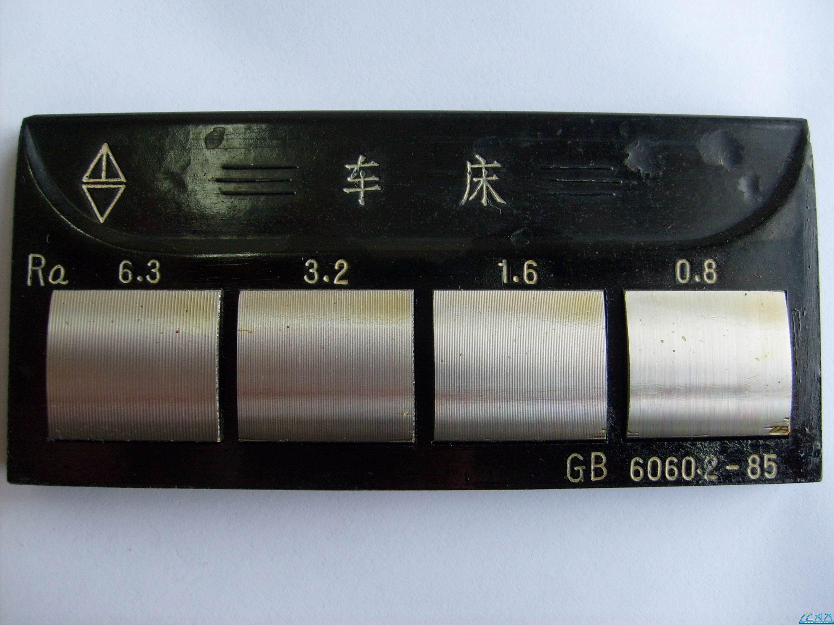

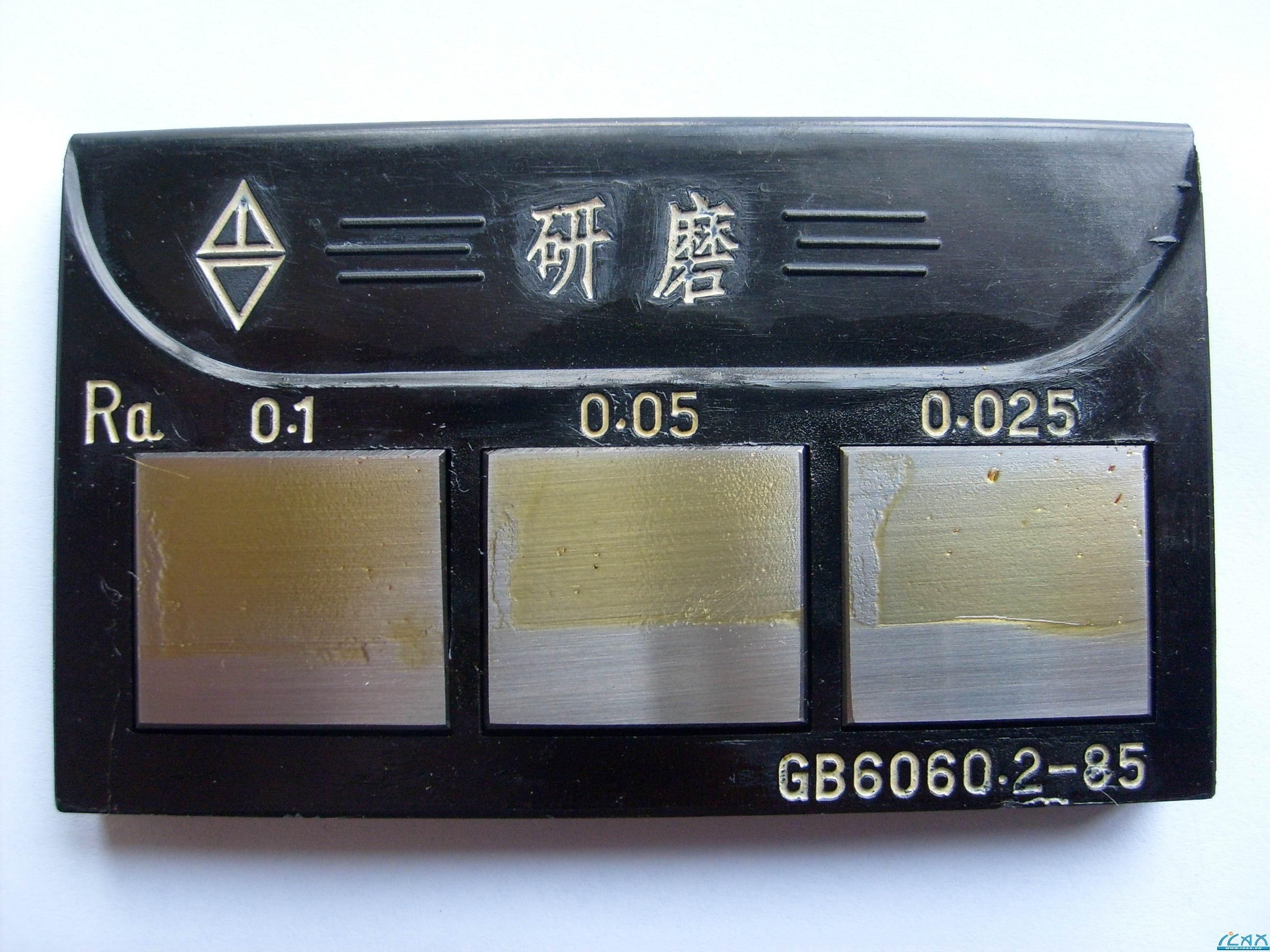

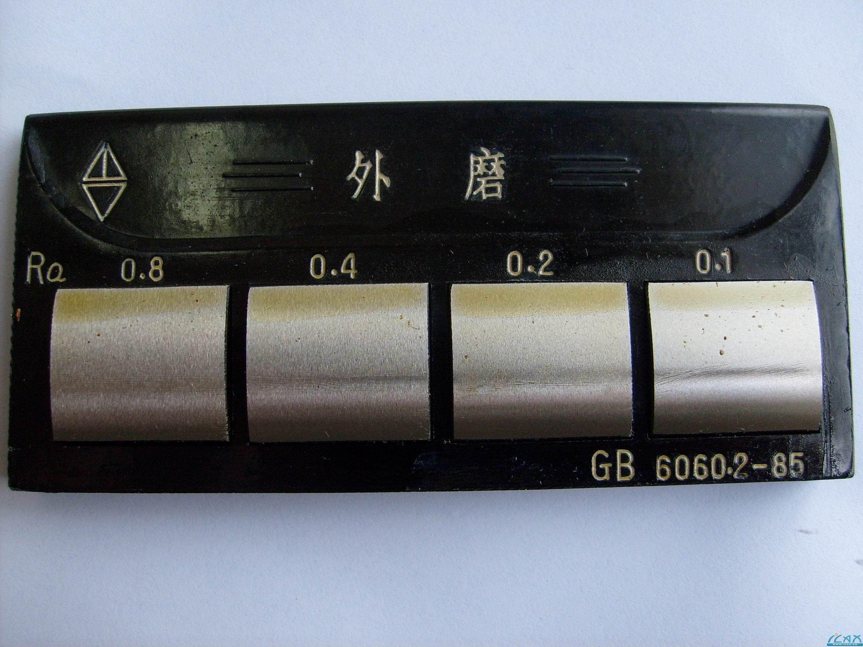

让大家久等了,补图如下
