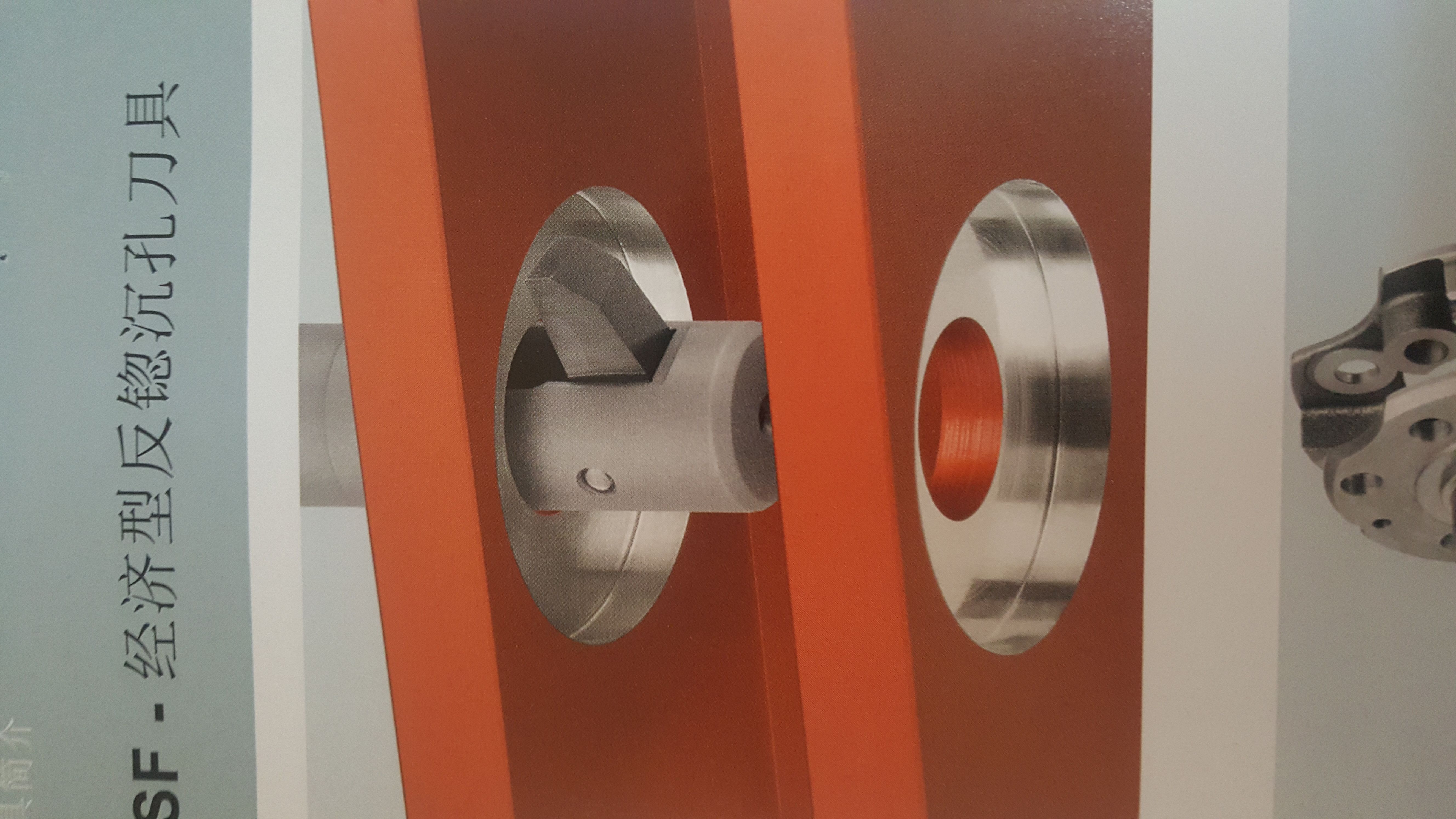

沉孔可以用这东西,那个攻丝的用那种磁铁吸在钢板上的手电钻就可以了。
