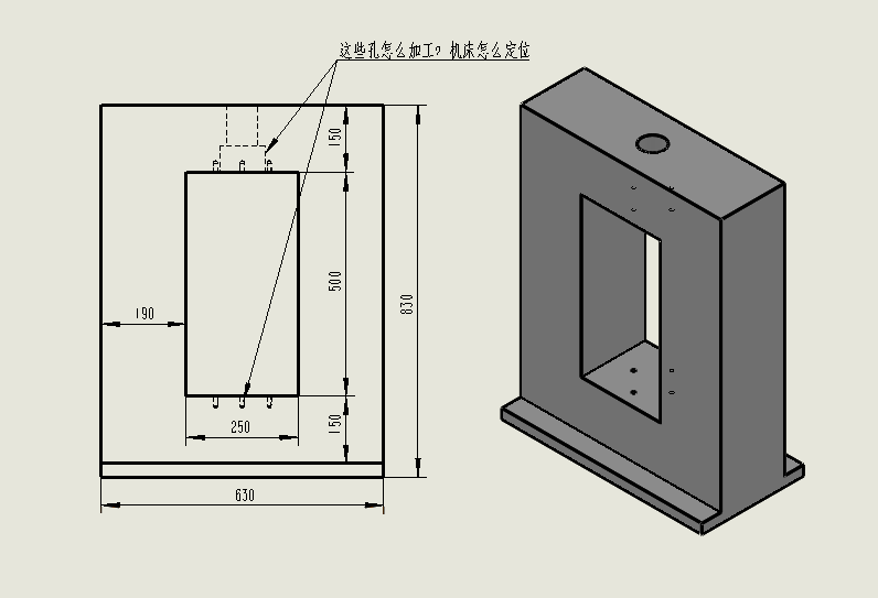

看到很多这种结构,不知道别人怎么加工的(螺纹孔m8,大圆孔直径80,机架是整体的,内侧四周铣平)??谢谢大家!这是国企引进的一种设备,现在这种机架是一机型常规使用的

手电钻伸进去?

发表于 2019-3-26 08:19:49 | 显示全部楼层
一体的材料?估计手工干了

发表于 2019-3-26 08:38:32 | 显示全部楼层
一般都是手工钻出来的
发表于 2019-3-26 08:41:28 | 显示全部楼层
内侧四周怎么四周铣?都没圆角?没圆角只能线切割了,不然特殊可伸的刀头很少见,螺钉孔好打,手枪钻或者吸台钻估计都可以打,台阶圆柱孔可以用反刮刀刮,轴伸过孔后刀头装上去,镗床上干的活。其实我没留意过,但是我们设计很多沉孔都是用反刮刀刮出来的
有倒角的,请问可以铣吗?怎么铣?谢谢  发表于 2019-3-26 09:43
发表于 2019-3-26 08:50:52 | 显示全部楼层
风刃 发表于 2019-3-26 08:41
内侧四周怎么四周铣?都没圆角?没圆角只能线切割了,不然特殊可伸的刀头很少见,螺钉孔好打,手枪钻或者吸 ...
正解,打孔直接反刀加工的,小孔磁力钻就ok

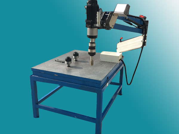

发表于 2019-3-26 09:54:16 | 显示全部楼层
