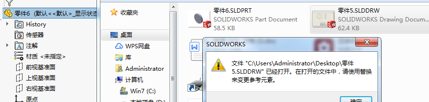

零件直接重命名与工程图失去关联 有办法解决吗

打开工程图,图纸左侧框里找到工程图,右击,下拉菜单里有替换模型,然后选择已改过的零件,勾选确定。附:后续改名零件在文件夹里用右键solidworks重命名,工程图直接复制已改零件名

更改名字过后  肯定与  工程图  名字不一样了   才导致 失去关联
按你的方法 如下 操作:
你的工程图参考不应该是以前的零件吗?而不是工程图参考工程图,你点参考后选择以前的零件应该就可以了。如果实在不知道的话那就只能去找度娘看看工程图的参考实例。
发表于 2019-3-29 09:26:23 | 显示全部楼层
找到工程图,从新参考一下,就可以了,然后把名字改成一样
