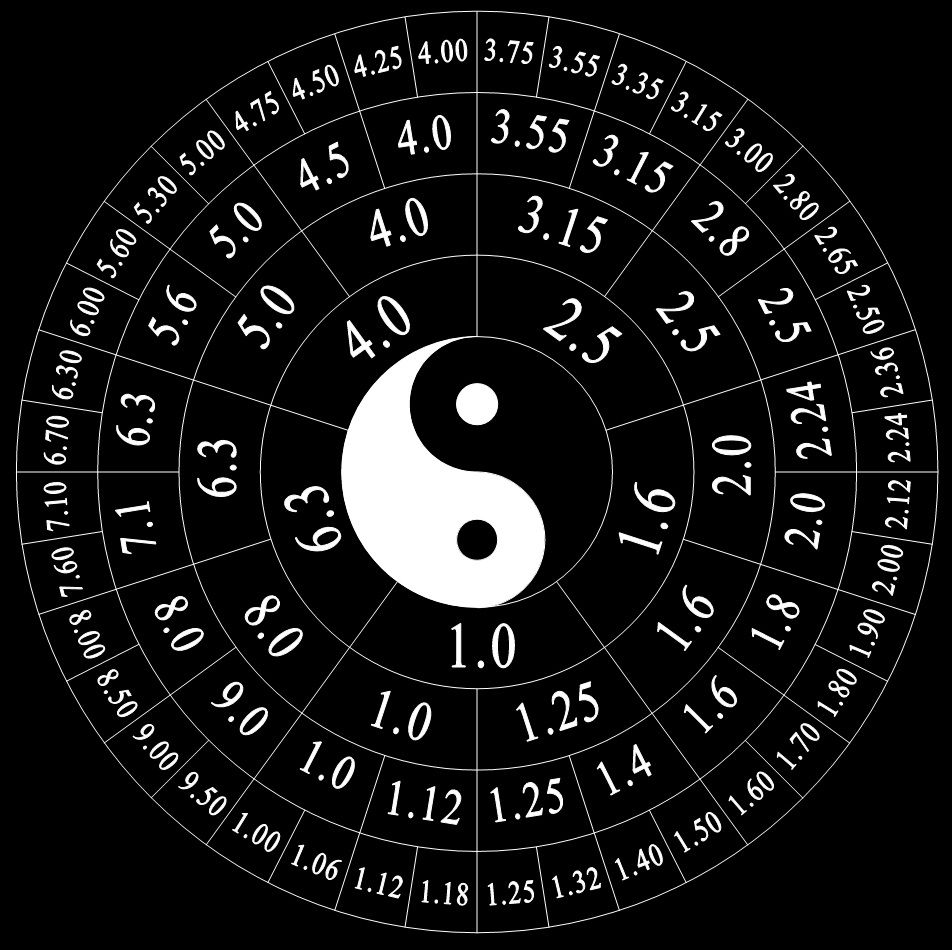

吾观太极八卦,忽而有感,遂将R5到R40之全部优先数列于此一圆图之中。凡业机械设计者,可终身用之而不辍矣。
然庸碌之人,画图粗鄙,取数随意,漫无根据,智者不齿。若非高精尖之不可改易之数,一般尺寸,皆可于图中选取。取数之法,先内后外,不足则乘以十。
此图或挂于设计室中,或作电脑桌面,或作手机壁纸,皆善。凡设计之时,抬头见之,从中取数,不亦方便乎?
此图之妙,非高明之士,不能识之。老子曰“少则得,多则惑”,大道至简;子思《中庸》有云,“……其味无穷,皆实学也。善读者,玩索而有得焉,则终身用之,有不能尽者矣。”
呜呼!微斯人,吾谁与归?

突然发现压力等级分布也是按这个图的数据!大牛!

看不懂?什么意思?数值取舍圆整的吗
