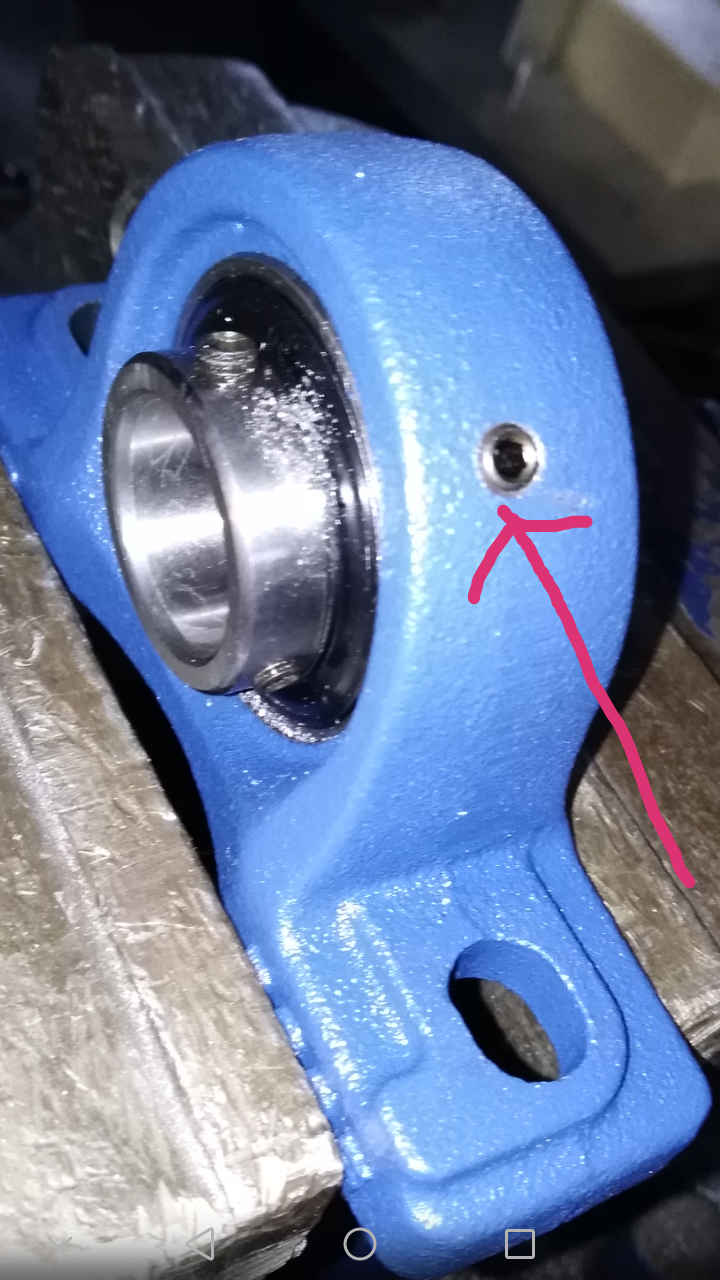

轴承座晃动问题解决?
发表于 2019-3-24 10:38:00 | 显示全部楼层
远祥 发表于 2019-3-24 09:48
这个轴承座上面能打孔吗?如果能做一个螺纹孔,顶住也不愧为一个好办法。。。
刚刚看了你的图片 这种设计简直是胡闹 外球面轴承还敢这么单独使用 真服了你了
赶紧改成两口深沟球轴承成对使用是正经 别的就不要想了 ok?
发表于 2019-3-24 11:40:31 | 显示全部楼层
间距够就加上一个,或换一个一个壳里放两个深沟球的那种。
发表于 2019-3-24 12:20:52 | 显示全部楼层
设计错误,把带座轴承换成,“”钢件有孔,孔塞两个深球轴承“”   的方式替代,
发表于 2019-3-25 10:13:22 | 显示全部楼层
厉害    这种一般都有普通的轴承支座的,尺寸差不多,就是轴肩那里需要一个套
 楼主| 发表于 2019-3-25 12:13:59 | 显示全部楼层
赶紧改成两口深沟球轴承 ...
是是,正确的改法如你所说。
应急方法我这样干,感觉怎么样
发表于 2019-3-25 13:19:28 | 显示全部楼层
FB轴承座外球面的
发表于 2019-3-25 13:33:03 | 显示全部楼层
只能换轴承座了
发表于 2019-3-25 13:38:35 | 显示全部楼层
这个应该是带座调心轴承吧
发表于 2019-3-25 14:33:10 | 显示全部楼层
老大,带座轴承就是有一定角度的旋转量,这样能调心,不是人家轴承有问题,你都没搞明白怎么用。
发表于 2019-3-25 15:36:07 | 显示全部楼层
球面轴承就是这样的,轴承座一般都有这种自偏心的结构(一般都是成对使用的)
按外型尺寸自己加工一个轴承座
