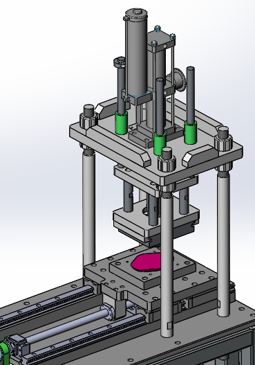

63缸径  5T的力的增压缸压在直线导轨上面可有吗

查直线导轨样本手册可承受的力和方向,计算使用寿命

力大小都算过, 但是这种结构没用过, 不知道直线导轨能否受得了这种力。

力最后不要作用在导轨上,建议做转接,不过也要分析下你的结构

5吨应该可以,有很大的导轨和滑块的。不要冲击就行了。

谢谢回复   理论上够用,但是这种结构我没用过,真不知道导轨能用多久。

就是这种很普通的结构
这种结构比较好,为了保险起见,下模可以做成弹性,油缸下压时,可以把力转到底板和机架上,实际导轨只受弹簧的反作用力  发表于 2019-3-25 10:11

没用过 也没见过到过目前为止,所以心里没底
