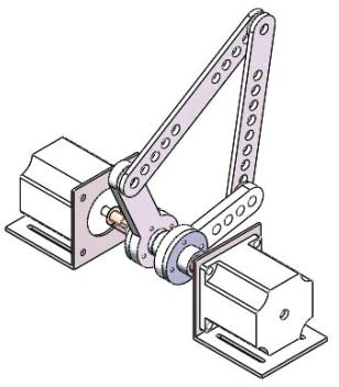

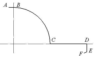

图一和图二是机械机构,图三是机械前段的运动轨迹,如何根据运动轨迹把机械机构的尺寸和角速度等计算出来?
请有经验的大佬指导我一下,感激不尽。

理论上将,二轴插补,末端可以在平面内形成任意轨迹。
但是折盖这个动作,末端是一个面,比如是一个吸盘,所以,我觉得还少一个自由度。
至于运动轨迹,我觉得可以把电机作为一个角向量,用计算机反求。

是否可以通过软件模拟运动仿真给计算出图形来
