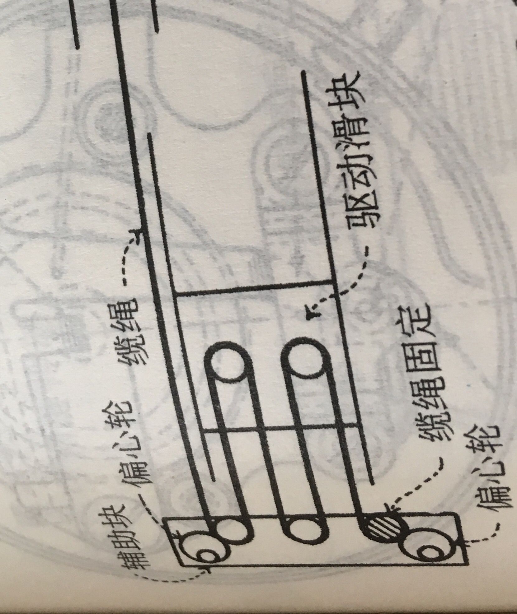

0.25
发表于 2019-3-20 13:16:07 | 显示全部楼层
两个动滑轮 每个乘0.5 所以是0.25米

发表于 2019-3-20 14:59:35 | 显示全部楼层
0.25
发表于 2019-3-20 15:25:40 | 显示全部楼层
0.25     两个动滑轮 每个乘0.5
