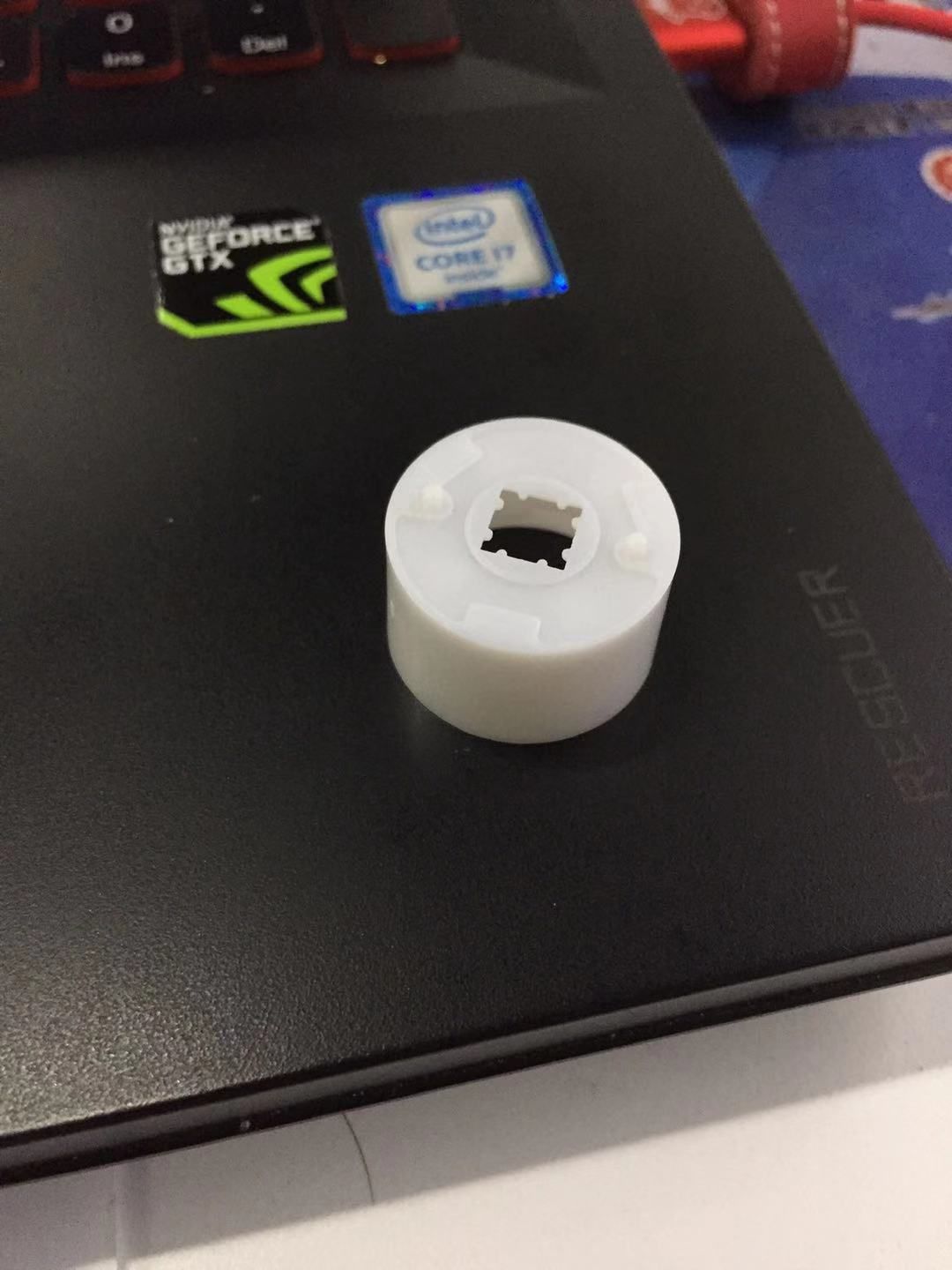

大神们,你们之前有没有遇到这样的案例。需把灯罩压合到外壳里面去。会有几种型号的物料,结构一致,外形尺寸不同,需考虑快速换产需求。如果有做过类似案例的大神,能不能告诉一下大概方案啊?

现在主要是卡在上料方式上了,因为要换产,用振动盘不太合适
发表于 2019-3-20 11:27:01 | 显示全部楼层
组装完的成品什么样的呢?
 楼主| 发表于 2019-3-20 11:31:23 | 显示全部楼层
biggunner 发表于 2019-3-20 11:27
组装完的成品什么样的呢?
就是直接压进去就好

发表于 2019-3-20 11:36:05 | 显示全部楼层
先看振动盘能不能兼容所有的规格(换产简单调节一下);或者多种规格配多个振动盘上料;还有就是用并联机器人分拣上料,看效率和成本那个合适了

发表于 2019-3-20 11:48:45 | 显示全部楼层
摆盘太费人工了,预算够的话批量上料,提升到输送线摊平,视觉识别位置和方向,方向对的用机器人捡走去压装,方向不对的返回料框,循环上料。
