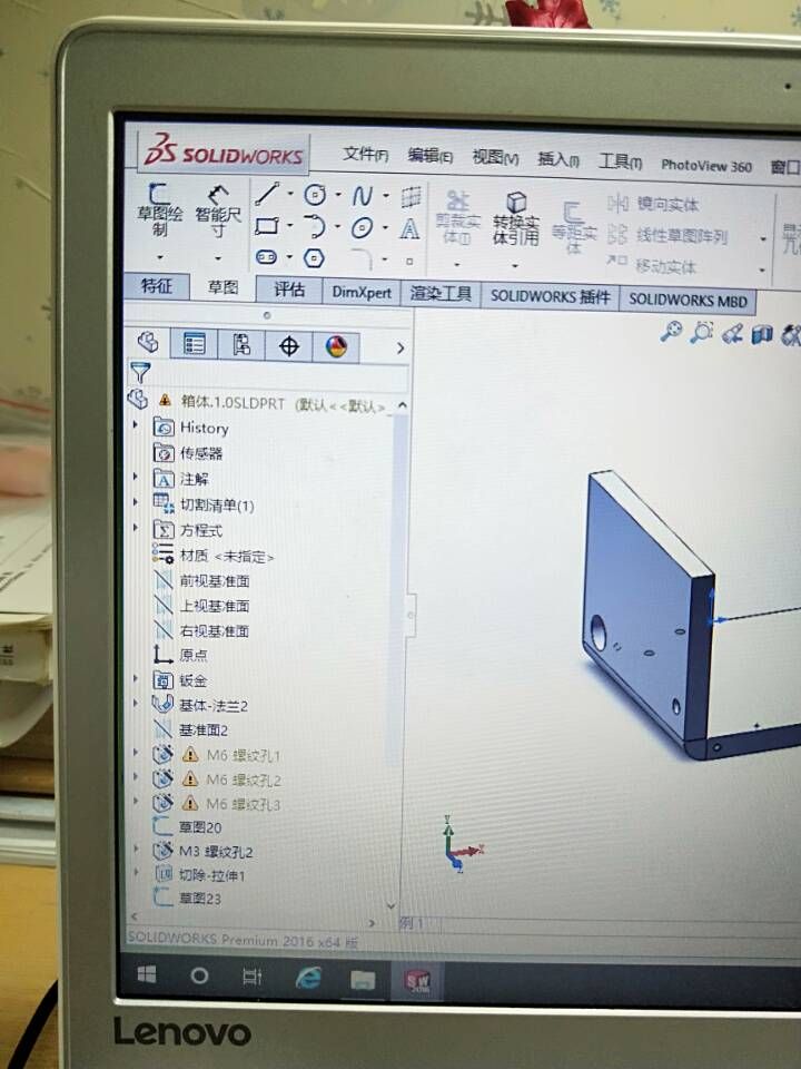

点重画按钮试试!
发表于 2019-3-20 08:25:32 | 显示全部楼层
点开草图,重新编辑下里边的约束关系
发表于 2019-3-20 08:33:56 | 显示全部楼层
约束不对,删除重新搞就好了
发表于 2019-3-20 08:49:52 | 显示全部楼层
要学习排错。做个设计,谁能保证不出个小错啥的?
发表于 2019-3-20 09:05:40 | 显示全部楼层
下面绘制的特征影响了上面特征的基准,要么删除下面的重新画,要么删除上面的重新画
发表于 2019-3-20 11:37:01 | 显示全部楼层
基准面或者尺寸约束出错了 找出来改好就行了
发表于 2019-3-20 14:49:02 | 显示全部楼层
点开草图绘制,看一下里面的点或者线变成黄色,变颜色了是因为丢失了约束,重新约束一下就可以了,变红色就是多个约束冲突了
发表于 2019-3-20 18:54:25 | 显示全部楼层
螺纹孔的基准给整没了!
发表于 2019-3-20 21:22:24 | 显示全部楼层
螺纹基准面没了,重新定义。
