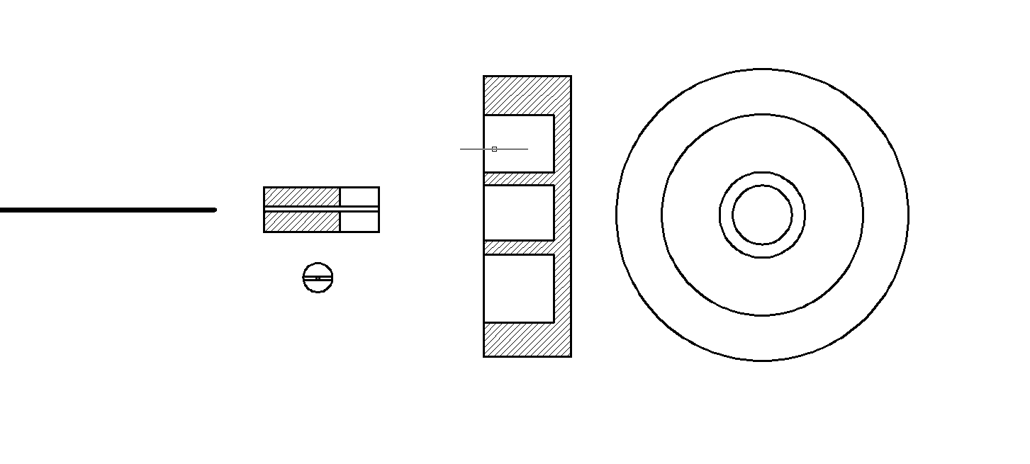

我们有一个铁片,厚度约为1到2mm,现在要把一个钢弦固定在膜片正中间,且垂直与膜片。现行方案是在加工铁片时留一个凸台,然后打孔,将钢弦穿在夹头上,利用压力使三者结合,可是精度有问题,请各位大神指点!!!
草图
草图
补充内容 (2019-3-19 17:30):
最左边的是钢弦,中间的是夹头(主视图和左视图),最右边的是膜片(钢片),主视图和左视图,现在想把弦固定在膜片上,我们现行的方案是冷压焊,感觉夹紧力不强,希望改进,要求是把弦固定在膜片上,方法任意
补充内容 (2019-3-19 17:31):
不一定要用夹头 只要固定的上即可,体积小,易行的方案

膜就是钢片,钢弦就是左边的线,插进中间的夹头里面,再把夹头固定到膜片中间的孔里,现在相对工艺进行改进,或者换一种方案,要求就是抓紧力强,体积小,方案易行

“抓紧力强”到底是多强?
钢弦载荷有多大?
要求的连接尺寸是多少?
膜片尺寸是多少?
钢弦直径是多少?

一根弦固定在膜片上类似于老中医挂线搭脉,刚性要强,传递灵敏度才高, 是吗?首先要消除波动分力,故焊接是不可取的.易产生疲劳断裂.最好是正交刀口叠加连接,复杂了,复杂了.
发表于 2019-3-20 10:03:11 | 显示全部楼层
配合间隙有较高的要求,不能太紧,也不能太松。。。
发表于 2019-3-20 12:42:44 | 显示全部楼层
好像看明白你说的了。还好像很简单:夹头外圆要有尺寸公差,钢片内孔也带公差,装进去形成所需要的配合,就OK了!还有一种方法,如果上述两个件加工精度难以控制的话,装进去后用胶水固定行不?(用工装保证位置精度,然后涂胶)
