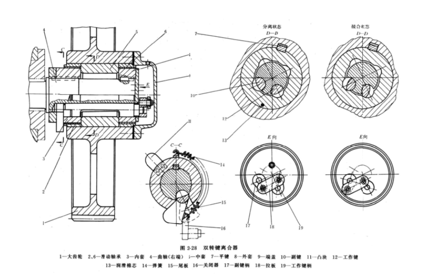

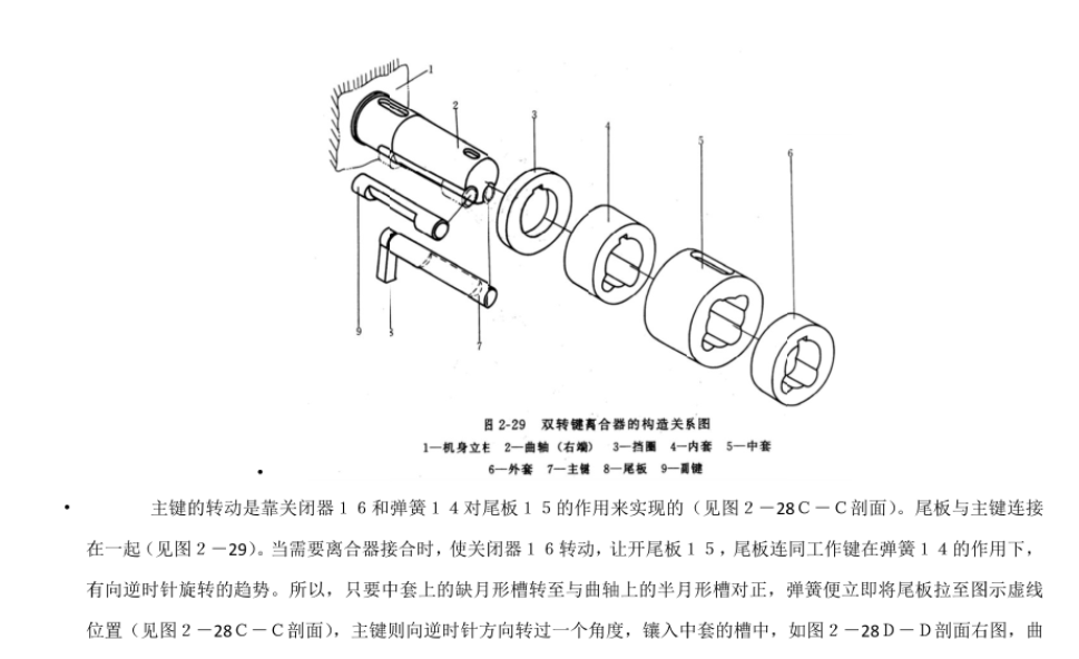

微信截图_20190319111908.png 微信截图_20190319111952.png 冲床上的转键离合器,原理图我看了半天还是不懂。讲是靠尾板拉动主键转动。可是主键一旦接合,就和主轴一起转动了。怎么对一个在旋转的,位置不断变化的零件进行操纵呢?
发表于 2019-3-19 13:30:39 | 显示全部楼层
注间看弹簧,和主轴一起转的。
发表于 2019-3-19 20:11:51 | 显示全部楼层
这种机构仅凭图纸很难分析,最好是有动作视频。
