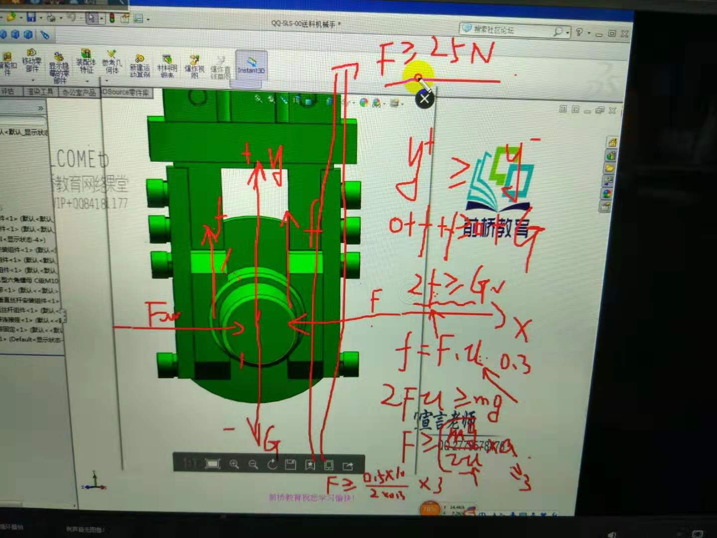

发表于 2019-3-19 08:21:23 | 显示全部楼层 |阅读模式
夹片是平板时,夹片V型槽时,夹片是圆弧形时,受力分析应该不一样吧,各位怎受力分析。
 楼主| 发表于 2019-3-19 08:22:23 | 显示全部楼层
现为圆弧形夹片
发表于 2019-3-19 18:29:36 | 显示全部楼层
这种有数模的产品,最好是放在CAE结构分析软件里面做受力分析。
