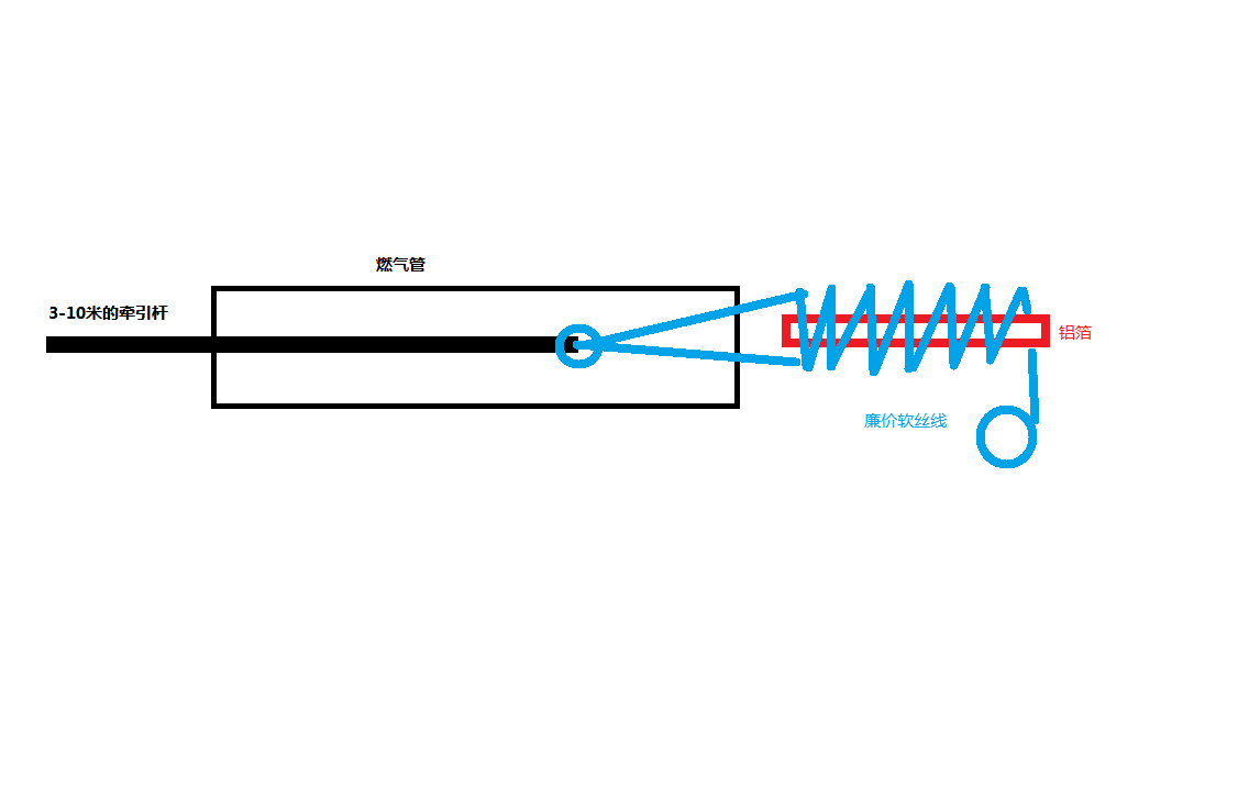

装填做完,冲压的这个外面的圆就拿不出来了,同时管道和外圆也会出现缝隙问题,一旦燃气管线碰到明火,会在管道迎火面附着一层小气泡,这个气泡就起到隔绝热量传播的作用,持续暴露在火灾中,管道强度就会下降。所以铝箔要均匀的填充在管道上,要有部分铝箔与管道接触,起到传导热量的作用。
 楼主| 发表于 2019-3-19 15:33:54 | 显示全部楼层
现在我们就是这个方案,外面的圆用的不锈钢的,成本造价比较高,如果这个外圆能抽出来重复使用就好了,抽出来难度太大,抽出来同事要保证里面的铝箔不跟住出来,3米长的管线不好弄,更别说是10米一根的无缝钢管了

发表于 2019-3-19 19:24:18 | 显示全部楼层
可以把铝箔进行成条切割,然后包裹一定强度的软带然后进行牵引输送,   就类似于电缆中层的编织网,一段进,另一端用牵引丝拉着牵引丝旋转拉,应该很容易就出来了,管壁应该是光滑的吧
发表于 2019-3-19 19:29:45 | 显示全部楼层
可以将铝箔进行条状剪切,然后在表面缠绕上丝线(金属或者阻燃的)类似于电缆的铜编织网一样,利用牵引杆从一端进行旋转牵引,如果管壁还算光滑,应该很容易就出来了 方案.png
