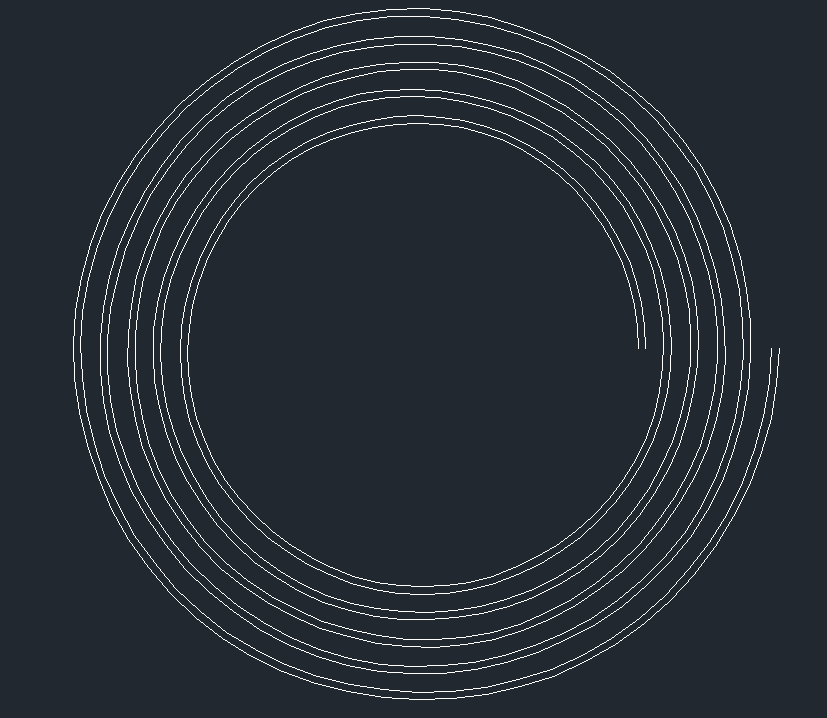

autocad用螺旋线命令画的高度为0的螺旋线,怎么还是三维的,这个能怎么转成二维的吗,又或者,可以怎么画平面上的螺旋线呢,多谢,需要下图效果。

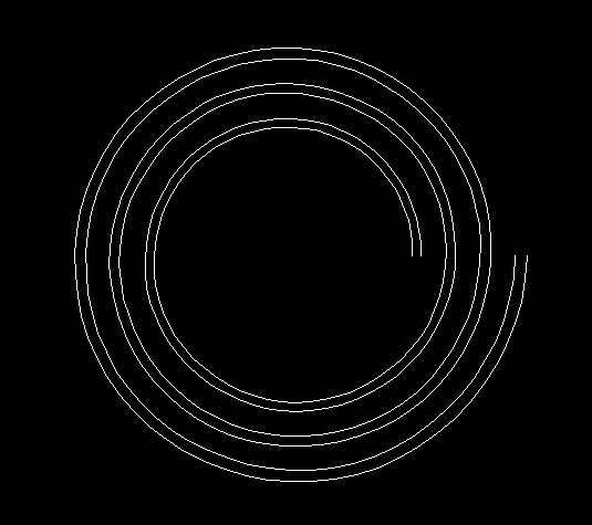

这个不是螺旋线,这叫涡状线。

大哥  CAD图形绘制里不是有曲线吗。。。。

你删掉一条不就行了

二维就用二维画法,也有转换成二维方法。

很简单,画螺旋线的时候,设置,2个圆的直径,圈数,高度相等。2次画螺旋线的时候圆直径相差你需要的间隔,就可以了

如果你试过,你就知道不行

不是这个形状吗?还有其他地方我没注意到?
