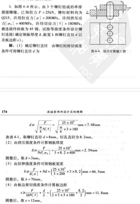

螺栓孔问题
发表于 2022-6-24 10:05:47 | 显示全部楼层
手册或钢结构设计规范里有
发表于 2022-6-25 09:43:40 | 显示全部楼层
可以参考下,如果是螺栓连接,可以把剪切力校核换成摩擦力
