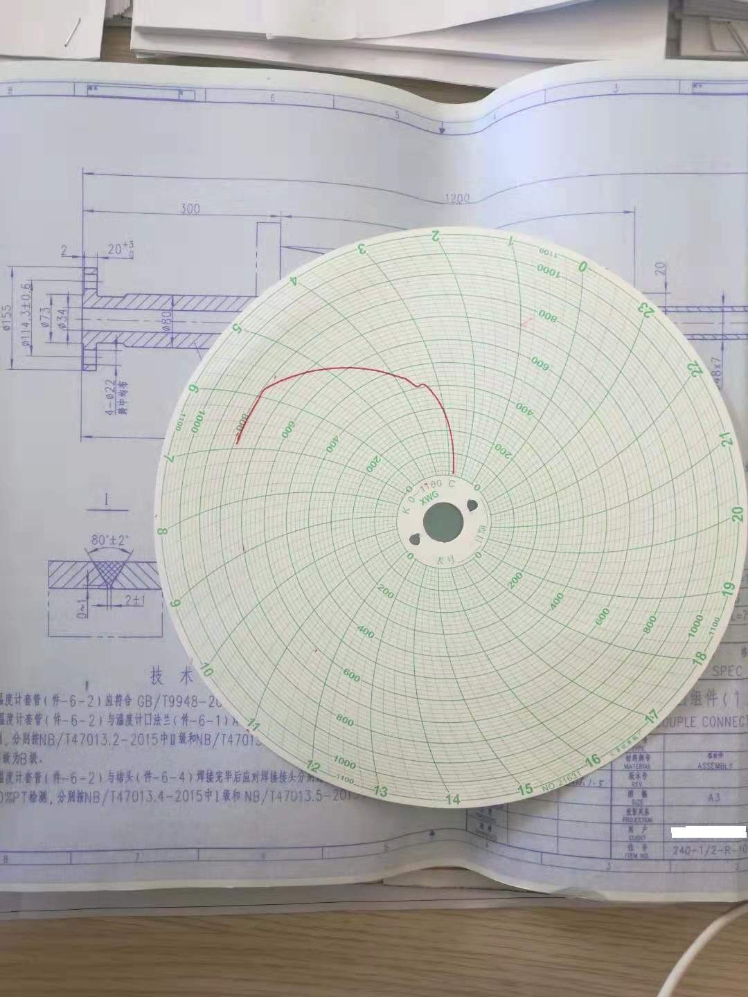

热处理圆盘记录纸,做热处理的不陌生,经线为啥都要画成弯曲的?

发表于 2019-3-15 03:34:08 | 显示全部楼层
画臂的工作区域决定。" D- d  A+ A2 Q; m/ g  A% D
" S" j2 ]6 `% W" n
早淘汰了,还有老旧设备上有这装置,能不能用不知道。

发表于 2019-3-15 08:34:27 | 显示全部楼层
好问题啊,我猜应该是为了保证记录笔不管在哪个圆上走过两条经线的时间一致,等专业人士解答

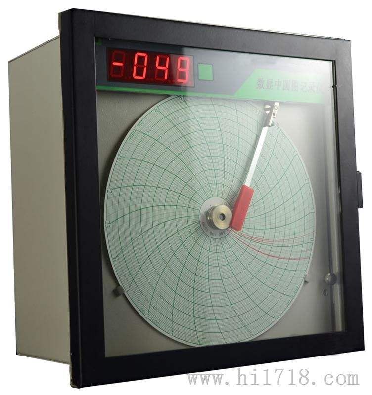

发表于 2019-3-15 09:04:46 | 显示全部楼层
看了这张图,你就明白了
看了这张图,你就明白了
看了这张图,你就会明白了! D% q) z. o% m  M, N0 `
这不是硬盘吗 O(∩_∩)O哈哈~  发表于 2019-3-15 15:51
未来第一站 + 1 问题描述清楚,显得很专业!
发表于 2019-3-15 09:11:36 | 显示全部楼层
是温度和时间曲线,不会是直线的,每刻的温度点连起来是曲线,也就是温度与时间是成正比但不是固定比。
