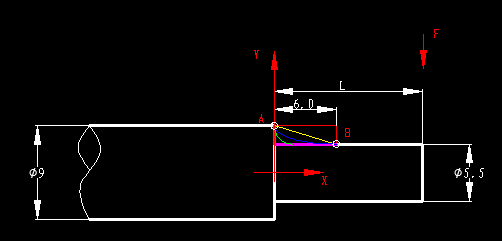

外行求助专家:变径结构是否有最优化设计方案?中文书没有查到
发表于 2019-3-25 21:23:00 | 显示全部楼层
建议描述出完整结构,有时候解决问题的方向不只一个。
发表于 2019-3-27 12:28:43 | 显示全部楼层
wx_uuiImUUn 发表于 2019-3-23 08:40
是一个变径的棒状结构,棒的两端受到重复弯矩。如何增加变径部位的疲劳性能。
这两天请人有限元分析,弯 ...

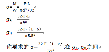

力学毕业后就没算过了,不知道对不对,这是根据材料力学公式计算的简单的弯曲正应力,像这种集中应力好像弹性力学有专门的研究
说几点:1.L必须要远大于直径,好像至少是5倍吧;2.载荷最值、频率,载荷与时间的函数关系、材料、表面喷丸对疲劳性能都有影响;这些好像都有公式,我学得太水;3.如果只是单纯的受弯,矩形截面要比圆形截面好

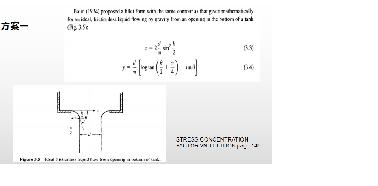

 楼主| 发表于 2019-4-8 16:28:09 | 显示全部楼层
unkill 发表于 2019-3-23 11:56
如果你对于上下位移要求不高,你可以试试在应用力集中处挖圆弧槽,减少棒结构的弹性模量.
可以参考测量 ...
粗棒为空心(套筒结构)不能挖槽
 楼主| 发表于 2019-4-8 16:32:05 | 显示全部楼层
别的地方都限定死了。只有优化局部结构和换材料两条路了。用钴铬钼已经在力学上没问题了。但是存在生物学上的难点。还要用不锈钢材料,在局部结构优化上做文章。
 楼主| 发表于 2019-4-8 16:35:07 | 显示全部楼层
中山杨 发表于 2019-3-27 12:28
力学毕业后就没算过了,不知道对不对,这是根据材料力学公式计算的简单的弯曲正应力,像这种集中应力好像 ...
您看看这个曲线。

发表于 2019-4-8 20:35:25 | 显示全部楼层
应力集中指物体中应力局部增高的现象,一般出现在物体形状急剧变化的地方,如缺口、孔洞、沟槽以及有刚性约束处。
什么才算物体形状急剧变化? 好好体会。
如果右一个倒角, 在起点 终点 都相切呢? 并且 该曲线的 1阶导数 连续呢?怎么构造这个曲线?

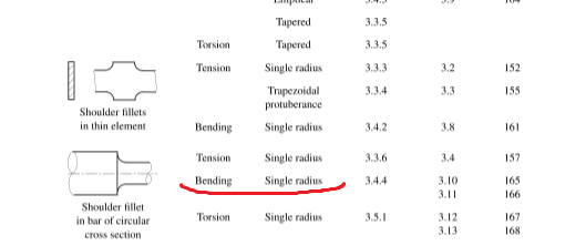

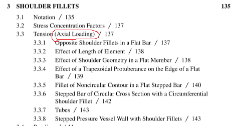

发表于 2019-4-9 09:17:30 | 显示全部楼层
wx_uuiImUUn 发表于 2019-4-8 16:35
您看看这个曲线。
你提的那本书,我大概看了下,没有提到这种复杂曲线过渡的,里面只提到两端R,中间直线过渡的形状;
你这里提到的公式是针对Axial Loading(轴向力)的情况,不是你说的弯矩,而且前几章都是针对薄板,
