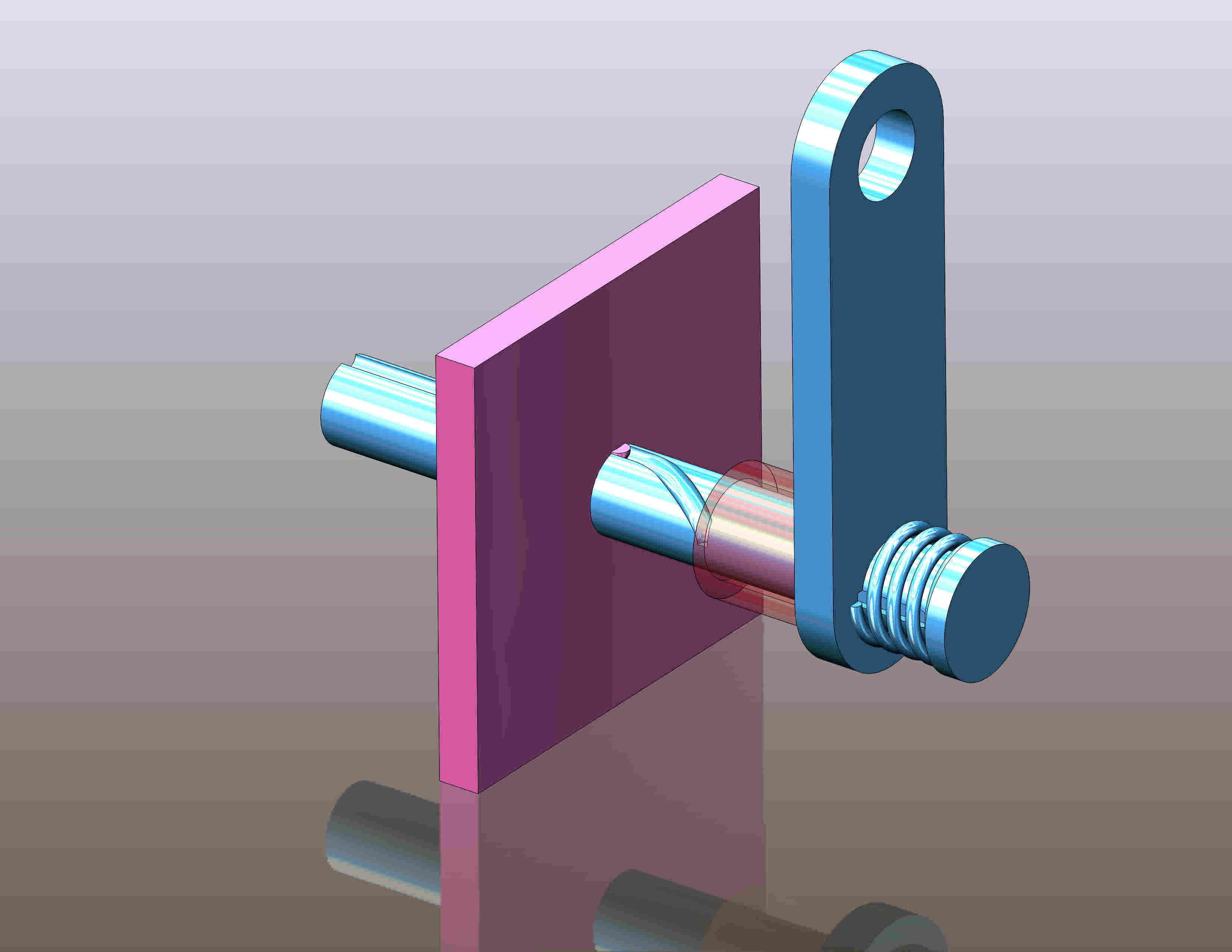

如何让一个摆臂先平推出去,然后做0°到90°旋转运动?求大神指教

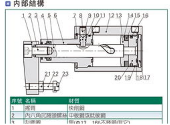

回转夹紧气缸结构可以参考
 楼主| 发表于 2019-3-14 15:29:08 | 显示全部楼层
yell-hong 发表于 2019-3-14 15:08
回转夹紧气缸结构可以参考
有没有连杆机构的方案,最好不是气动

发表于 2019-3-14 16:36:40 | 显示全部楼层
看看这样行不行
发表于 2019-3-14 16:40:16 | 显示全部楼层
aduoken 发表于 2019-3-14 16:36
看看这样行不行
确实想法hen机智但是这种情况的只适合低速旋转
发表于 2019-3-14 16:42:29 | 显示全部楼层
谢谢,哈哈哈,具体看情况,这里楼主说的0-90度

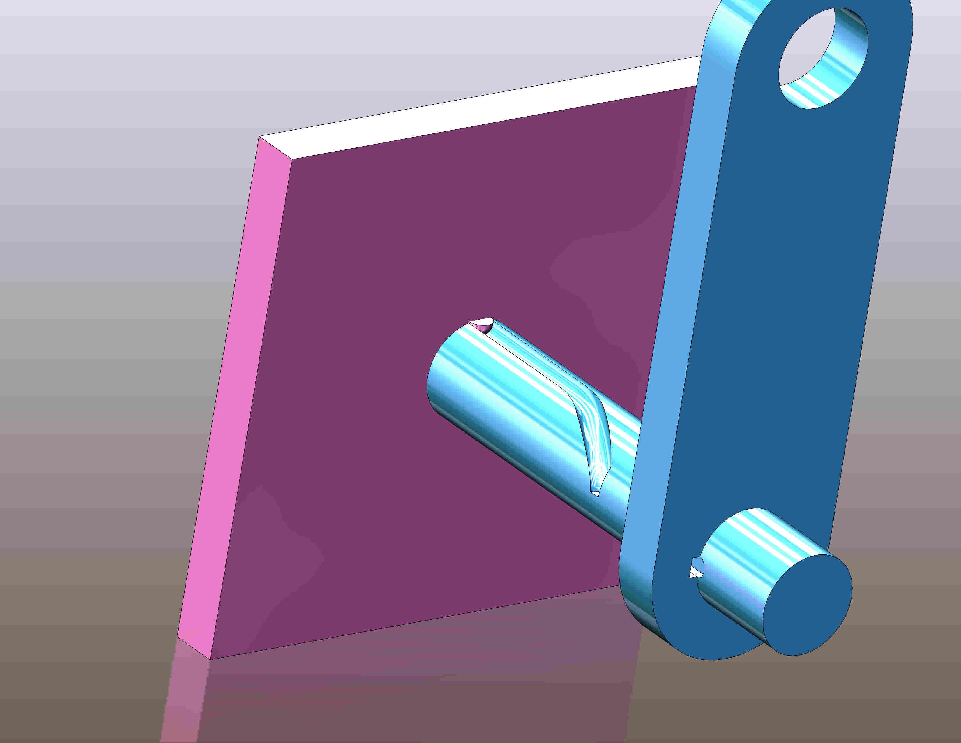

 楼主| 发表于 2019-3-14 17:07:18 | 显示全部楼层
看看这样行不行
高手,这是高手呀,但是我这个旋转的时候不能有轴向的运动
发表于 2019-3-14 17:43:46 | 显示全部楼层
再试试这样行不
发表于 2019-3-14 20:19:45 | 显示全部楼层
这个动作很像旋转下压气缸。。。
 楼主| 发表于 2019-3-15 09:11:23 | 显示全部楼层
aduoken 发表于 2019-3-14 17:43
再试试这样行不
多谢大神,今天早上才看到
