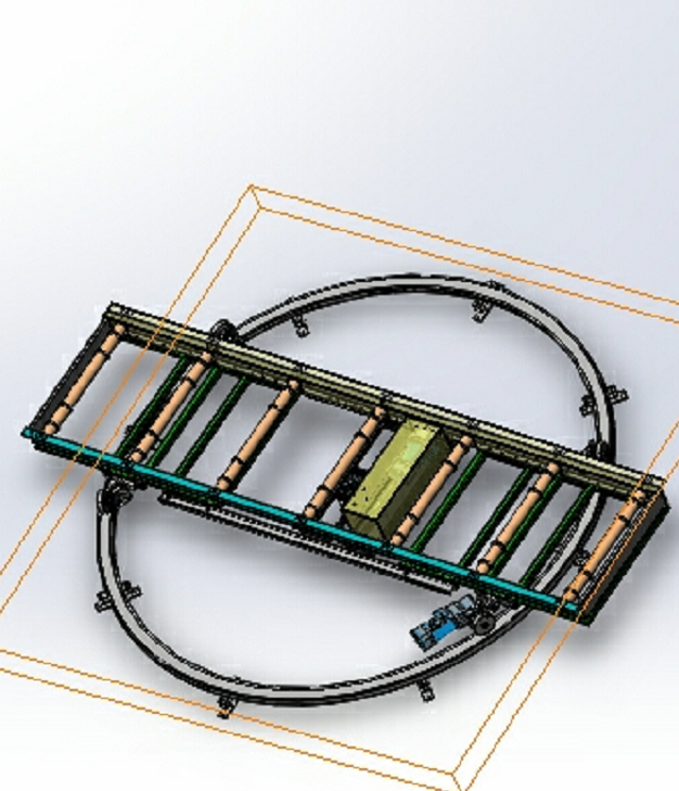

我想他主要用在交叉轨道的接驳换向,以前见得的都是挖个地坑埋在地下,用电机减速机直接带动,不知道这样用电机带动轮子沿轨道走好不好用可不可靠行走精度如何,具体结构上,不知道轨道是否用的槽钢;自由度方面,目前可以确定的是轨道底下没有轮子限位,以前见的都是像这样轨道轮子限位都是三面有轮子

单驱感觉会直接卡死
