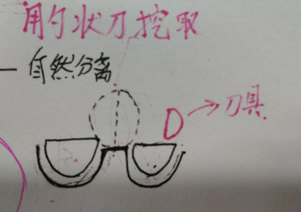

各位前辈们好,我是机械设计制造及其自动化专业的一名本科生,现在正在做毕业设计,课题全称是新疆瓜果全自动去皮切丁机的设计,要求实现哈密瓜去皮、脱瓤、切丁,遇到了难题,希望能得到大家的指点。现附上题目要求(图一)以及老师给我说的一些要求。老师要求加工过程中可以有人参与一些简单的操作(按钮等),但加工过程中不能让人手接触瓜果。

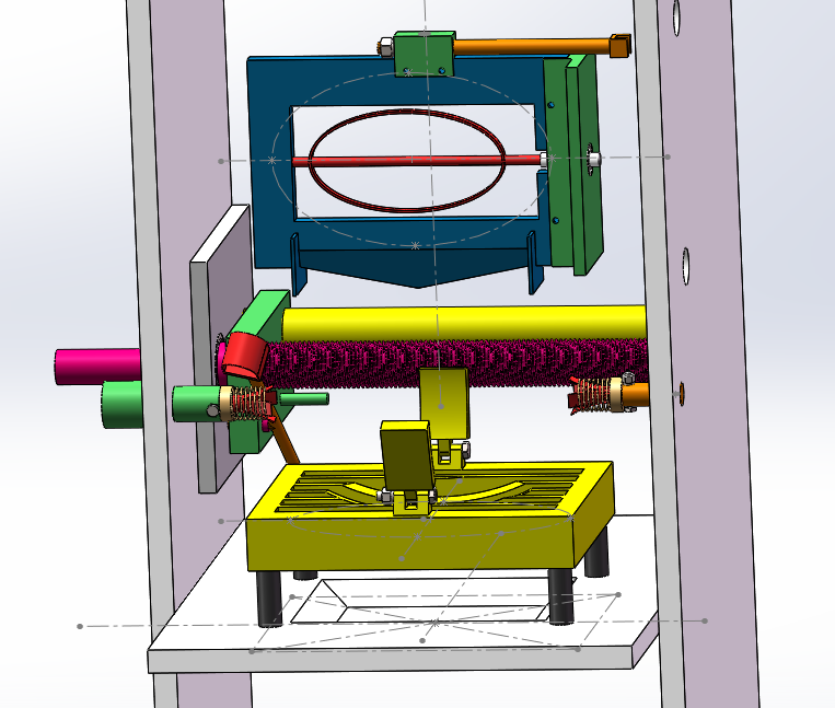

图二是我目前未完成的方案图。
去皮过程(不是问题重点,可以略过不读):没有什么大问题,哈密瓜先由人工放置在一个栅板(带有几个槽的板)上,板上的槽用于使废料漏下,栅板和一个固定板之间是用弹性材料连接的,所以栅板可以有上下小幅度的移动量(目的是不妨碍瓜的旋转),两边卡爪夹住瓜并带动瓜旋转,一把半圆形刀具做直线运动,利用弹簧实现仿形。整个过程类似于车削的过程。
脱瓤过程:栅板前后两侧有两块铰接的压板,压板之间由弹簧连接,瓜放置在栅板上之后使弹簧产生拉力,压板能搭在瓜上,起一定的固定作用。目前方案图中的设想是一把切刀做直线运动将瓜切成两半,然后切刀内有脱瓤刀片,脱瓤刀片随切刀进入瓜内,刀片旋转后能实现瓤和果肉之间的切割。
然后就有个问题了,现在的瓜的状态是瓜已经被切两半了,瓤和果肉之间也切割了,但是瓤还在瓜里,不知道怎么实现分离。想问有没有可能用简单的装置是瓜切面朝下让瓤掉落。
备用方案二:蓝色的切刀做成实心的,只负责切半和去顶。把栅板做成W形(如图三),使瓜切半后自由掉落、切面朝上。问题是用什么方法实现瓤的掏取动作,问过老师四杆机构设计轨迹是否可行,老师觉得四杆机构的轨迹不规则很难实现。而且还要考虑废料的收集、机器体积不能过大、便于清洗等要求。
哦,后面还得能让果肉切成一块块的。

看了半天,不是很懂。不过你可以看下常见运动仿真或者食品机械找找灵感。还有就是你现在还在方案设计阶段,你能够按时毕业吗?
发表于 2019-3-14 07:55:55 | 显示全部楼层
能不能直接切两半了,用吸头直接像吸尘器一样真空吸呢
发表于 2019-3-14 08:11:03 | 显示全部楼层
找几个瓜,用实验来解决
