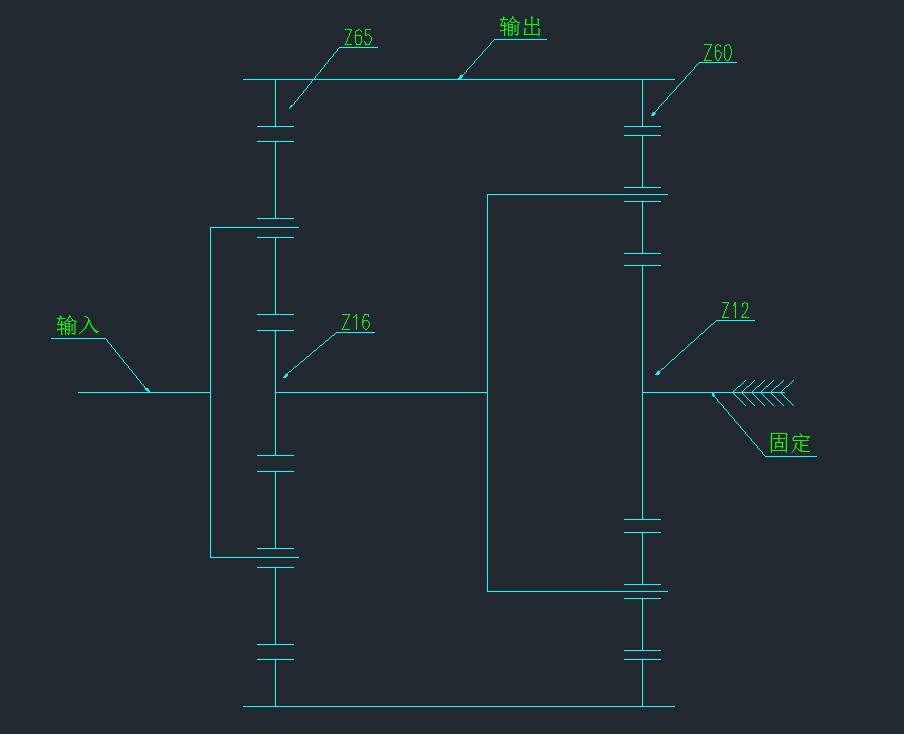

两级行星机构,共用齿圈,第一级行星架输入,第二级太阳轮固定,第一级太阳轮与第二级行星架相连。
第一级齿圈65齿,太阳轮16齿。第二级齿圈60齿,太阳轮12齿。
补充内容 (2019-3-13 14:12):
两级行星共用齿圈,输入是单机行星架输入,太阳轮固定,齿圈输出。按一般的是太阳轮输入,行星架固定,齿圈输出。按照我试验出来的值,计算不出来

发表于 2019-3-13 08:07:24 | 显示全部楼层
看上去,转动没有问题。差动机构、两级行星轮系串联(NGW,添加了约束)
