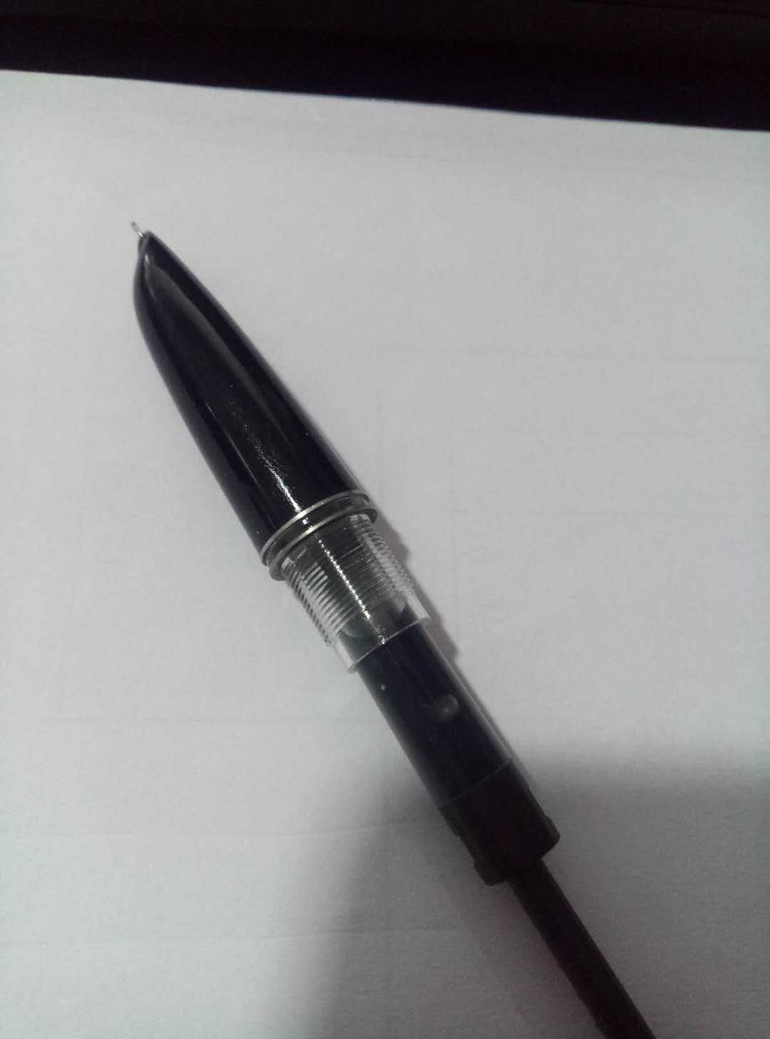

量了两只钢笔,都是9.5.换算下来是3/8。谁懂这个啊

299846784016968611.jpg 我想知道这个螺纹是什么螺纹,特种细牙螺纹?管连接用细牙普通螺纹?英制的还是普通的?
百度上,机械手册上都没查到。

螺纹一般能测量的有两个参数,大径(或小径)和螺距,楼主已经量了大径,再量下螺距,然后与标准牙对照一下,就知道是哪种螺纹了

大径9.1 螺距比较小 0.4左右的样子。跟标准对了下,不是细螺纹,不是管螺纹。mj螺纹有些像,军工的标准。 GJB3.1A.钢笔用军工标准是不是过了啊。
问这个问题也是因为好奇。

管螺纹

估计是英制螺纹。

英制螺纹

估计是G牙
