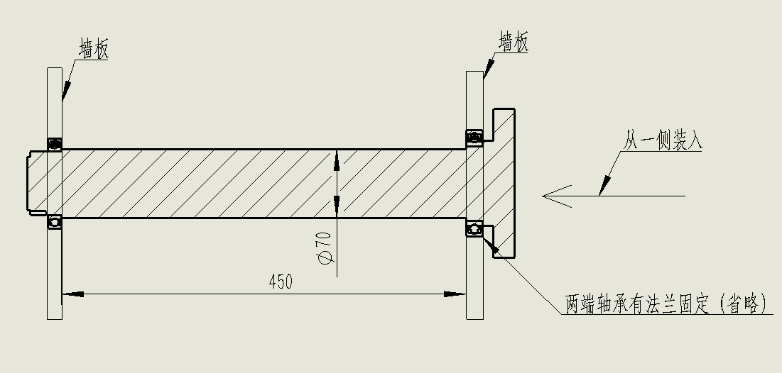

QQ截图20190312081044.png 两侧想选用深沟球轴承,主要为了一是避免注油润滑,二是轴承好固定。不知道轴从一端敲进两个轴承好不好装配,转动灵活不灵活?这种配置的误差允许量多少?有没有更好的方式?查了很多资料,找不到针对这一块的讲解,谢谢!

从一端装入这种结构很常见。很多减速机, 机床主轴都是从一端装入的。

轴承可以一样,从一边敲过去,不过轴中间最好车细0.05.如果不能车,装轴承的时候,用电池炉加热一下轴承套进去。

应该不是很合理,建议一端墙板做台阶孔和轴承配合,轴上加弹性挡圈。或者直接用带座轴承,就不需要法兰了。

右面那个轴承,想好,到时坏了要换,怎么敲出来就行了,其它的,就是根据结构需要了
如果担心两个轴承装进去后,会有点不同轴,看是不是可以考虑一个轴承换成向心球轴承,这个要看结构哈  发表于 2019-3-12 11:57

我不管你合不合理,轴要全剖的??

选用不同大小的轴承即可
