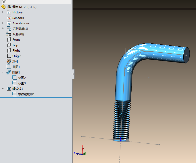

怎么画L形螺栓

楼下有图,这种应该怎么画啊?

小乔7760 发表于 2019-3-13 13:36
用Ug,先用草绘画出线,再用扫掠,沿引导线扫掠,再用螺纹
这种方法画出来的是空心的吗?

就是这样的啊

|LCTT歌发表于 03-14 10:17<br>这种方法画出来的是空心的吗?<br>
实体,实心

百度,扫描命令
