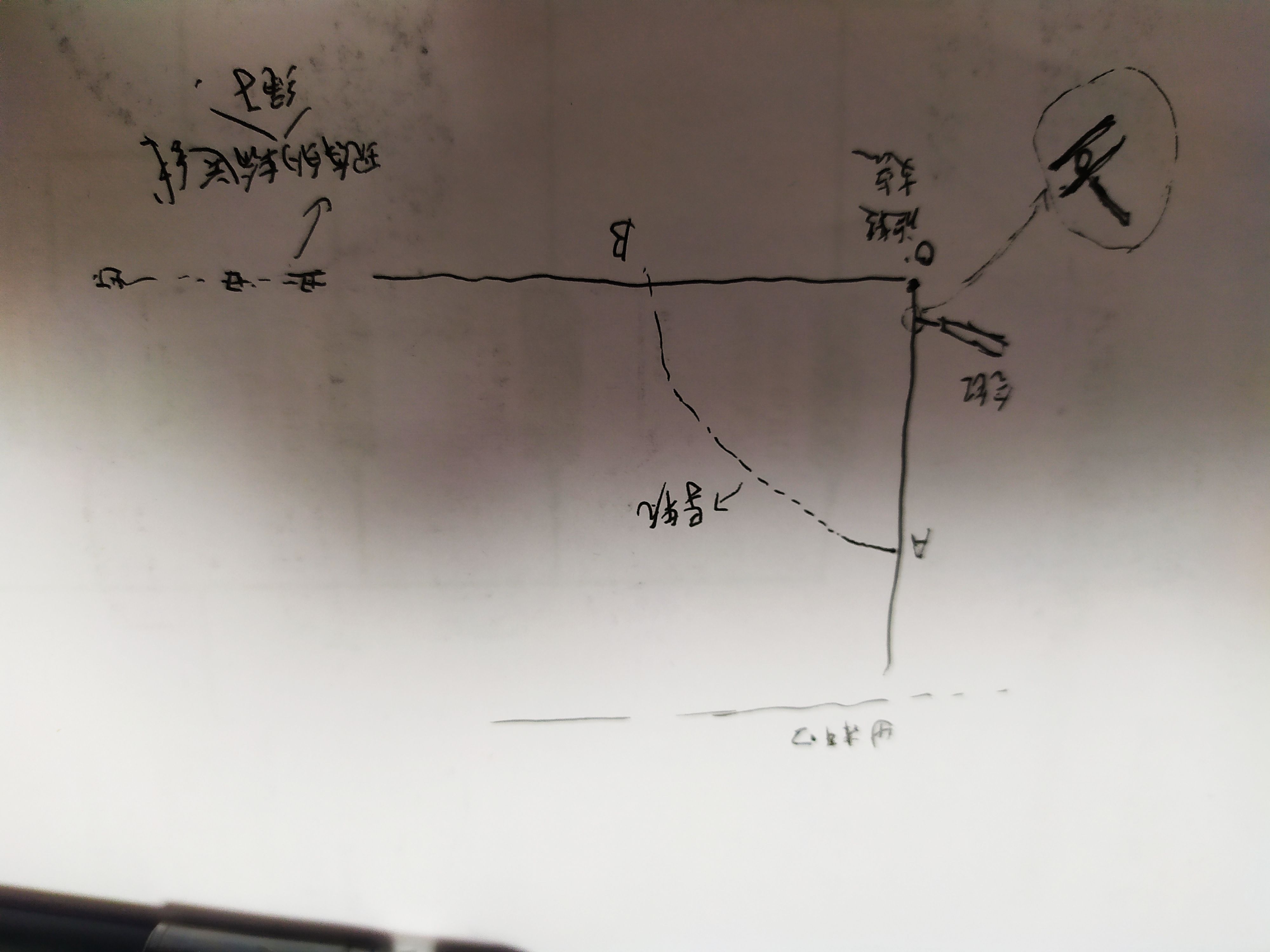

求助!关于长距离输送问题
 楼主| 发表于 2019-3-13 11:29:58 | 显示全部楼层
海风1006 发表于 2019-3-12 16:55
沿用楼主的方案,A,B两端的输送线可以旋转,与中间的输送线对接,传送物料,A、B输送线旋转可以用电机+齿轮 ...
7.5米长 的物件 弧形滑轨太大了   空间不够 侵占的 距离墙体8米外的水泥路了
 楼主| 发表于 2019-3-13 11:34:05 | 显示全部楼层
未完待续000 发表于 2019-3-13 10:34
我跟你的想法一样,靠高度差自己走过去然后再顶起来
110米距离  利用重力     高度差要多大才能做到 摩擦对PVC物品影响也有
发表于 2019-3-13 11:37:32 | 显示全部楼层
网上有一种物流运输用的可伸缩设备,高度差不大 但是效果挺好的  你可以找找看 有没有启发
 楼主| 发表于 2019-3-13 11:46:37 | 显示全部楼层
防弹蜗牛 发表于 2019-3-13 09:38
1,物料不要转弯,直接平移过去。
2,输送机构可以参照龙门吊/行车的驱动形式,在轨道上移动。
3,AB段上 ...
这个往复时间应该有点长,
还有吊绳用钢丝吗,到末端需要需要长时间静止才能准确落位,风大就更难了
除非做刚性吊绳
发表于 2019-3-13 12:35:40 | 显示全部楼层
lxc169 发表于 2019-3-13 11:46
这个往复时间应该有点长,
除 ...
1.可以堆垛后移动
2.只是结构形式和驱动参考行车,输送物料完全可以放在平台上。
极端天气情况是个问题,我一开始没考虑到。
如果塑料件会被大风吹动的话,估计还得加厂房,不能只搭个棚子。。。
发表于 2019-3-13 13:53:31 | 显示全部楼层
o点为旋转点,加个导轨,用气缸推,长距离输送还用你们现在的输送线,成本低容易实现
发表于 2019-3-13 15:49:20 | 显示全部楼层
可以试试加万向轮,只要地面平就可以  而且轮子也不一定加在最外两端,可以往里面走1米,这样半径大约在3米左右。
发表于 2019-3-13 22:46:43 | 显示全部楼层
能不能吊起来送过去
做个航吊,这个不重的话应该不难
发表于 2019-3-14 10:15:31 | 显示全部楼层
这么长  链条好点吧
