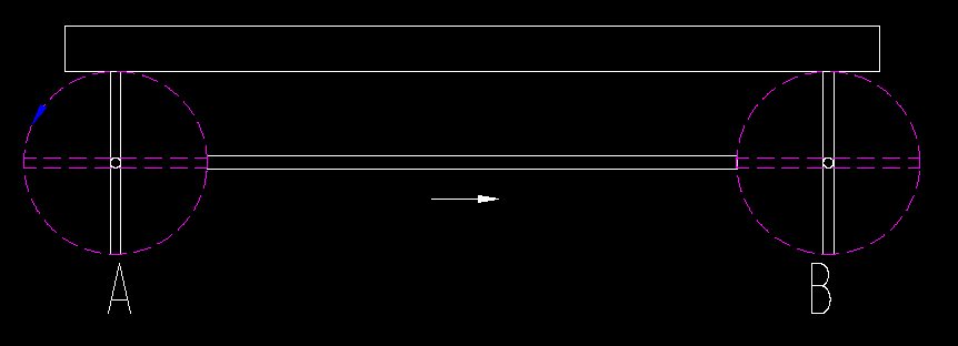

求助!关于长距离输送问题

发表于 2019-3-12 16:55:54 | 显示全部楼层
沿用楼主的方案,A,B两端的输送线可以旋转,与中间的输送线对接,传送物料,A、B输送线旋转可以用电机+齿轮+轮盘传动,最外端用弧形滑轨或者行走轮,起到定位旋转辅助。
发表于 2019-3-13 09:38:35 | 显示全部楼层
1,物料不要转弯,直接平移过去。
2,输送机构可以参照龙门吊/行车的驱动形式,在轨道上移动。
3,AB段上下物料处需要做上下物料机构(平移比旋转的简单多了)。注意物料不能翻转。
发表于 2019-3-13 09:41:53 | 显示全部楼层
还有个就是物料盒的长度,本身不适合自动化流水线。
如果物料盒长度能够缩短到一个标准托盘的长度,很多事情就迎刃而解了
发表于 2019-3-13 10:34:47 | 显示全部楼层
喂我袋盐 发表于 2019-3-11 12:48
利用重力,高低布局,到了B再升起,如何?
我跟你的想法一样,靠高度差自己走过去然后再顶起来
