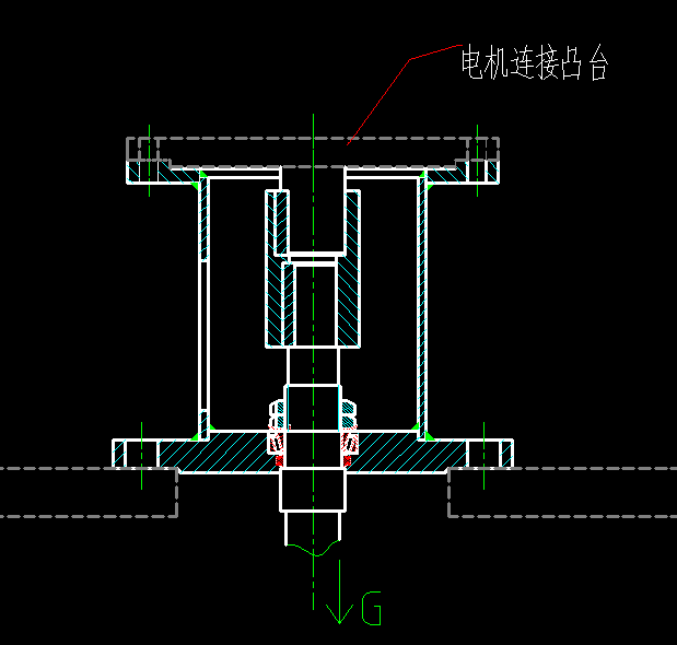

请问下大家这个结构合理么?
发表于 2019-3-9 13:35:35 | 显示全部楼层 |阅读模式
有什么问题,怎么改进下。轴下面悬挂着搅拌桨
发表于 2019-3-9 14:25:26 | 显示全部楼层
全是问题,看不懂的,动静件干涉严重
发表于 2019-3-9 14:42:09 | 显示全部楼层
纯属瞎搞。。。
发表于 2019-3-9 14:42:40 | 显示全部楼层

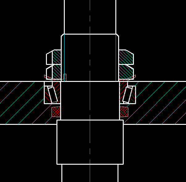

轴肩跟固定面顶住了怎么转动?
我发现了  发表于 2019-3-9 15:30

发表于 2019-3-9 15:46:53 | 显示全部楼层
这是个什么东西??
发表于 2019-3-9 16:29:05 | 显示全部楼层
不知道你那图是不是我理觖的那么个意思:联轴器最好是能允许中心有偏差的;另外,这种情况,很多时候轴承都是成对用的
发表于 2019-3-9 16:43:10 | 显示全部楼层
你那个联轴器有鬼
