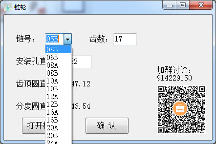

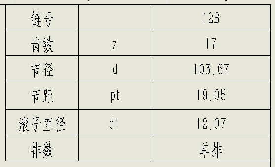

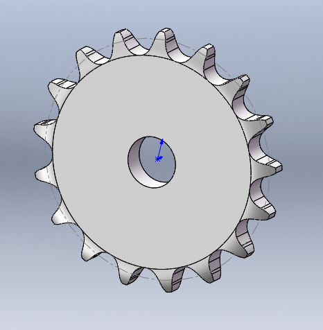

直接在图中修改,工程图中参数表也会跟着改变。好处就是不需要重新定义装配关系,修改工程图了。为以后偷懒做准备

软件版本:SolidWorks2018
使用过程中有什么BUG或者有好的建议可以加群讨论。

我的2017版本低了,用不了。

我有gear trax
我也一直用这个的,只是如果装配图都差不多了想修改的话装配关系要重新做比较麻烦。  发表于 2019-3-9 18:54
Gear trax与Camtrax,玩转事半功倍.  发表于 2019-3-9 15:58
