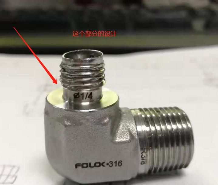

   之前一直使用FITOK或者swagelok的不锈钢卡套螺母;现在要做治具,设计和卡套螺母连接的接头,网上找也没有相关的资料;跪求大神指点或者相关资料。

参考下卡套式管接头连接用螺母,当螺母越拧越紧时,卡套的刃口会压紧管子,起到密封作用。看看这个标准里有没有这个螺母的结构:《卡套式管接头用连接螺母(GB/T 3759-2008)》

直接橡皮管套上,卡箍扎紧。或把接头拿到生资市场去配。千万不要自己设计。

这个不建议自己设计接头,最好是选用标准的转换接头。

非常感谢兄弟的回复;如果有swagelok的标准就好了。
 楼主| 发表于 2019-3-20 11:42:27 | 显示全部楼层
因为fitok 、Parker、swagelok等都没有可以转接的接头,被逼无奈自己做转接件了;
