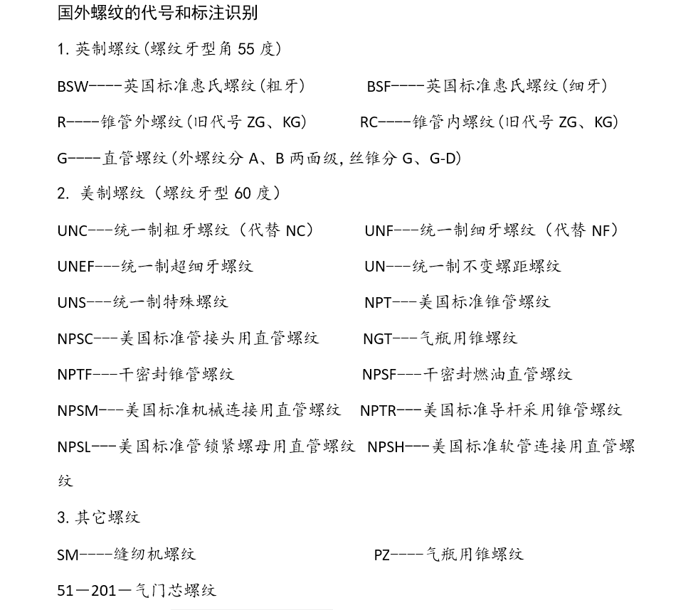

分享1:做自动化,经常会遇到各种螺纹,每次都是去查,分不清楚,这个表可以方便大家记忆,分享一下 螺纹.png 国外螺纹.jpg

谢谢,保存了   目前记得管螺纹 G,ZG=PT,NPT,三种,其他不清楚的时候翻翻,

自动化里面管螺纹,R、RC、G用得比较多,其余用的都很少了!
