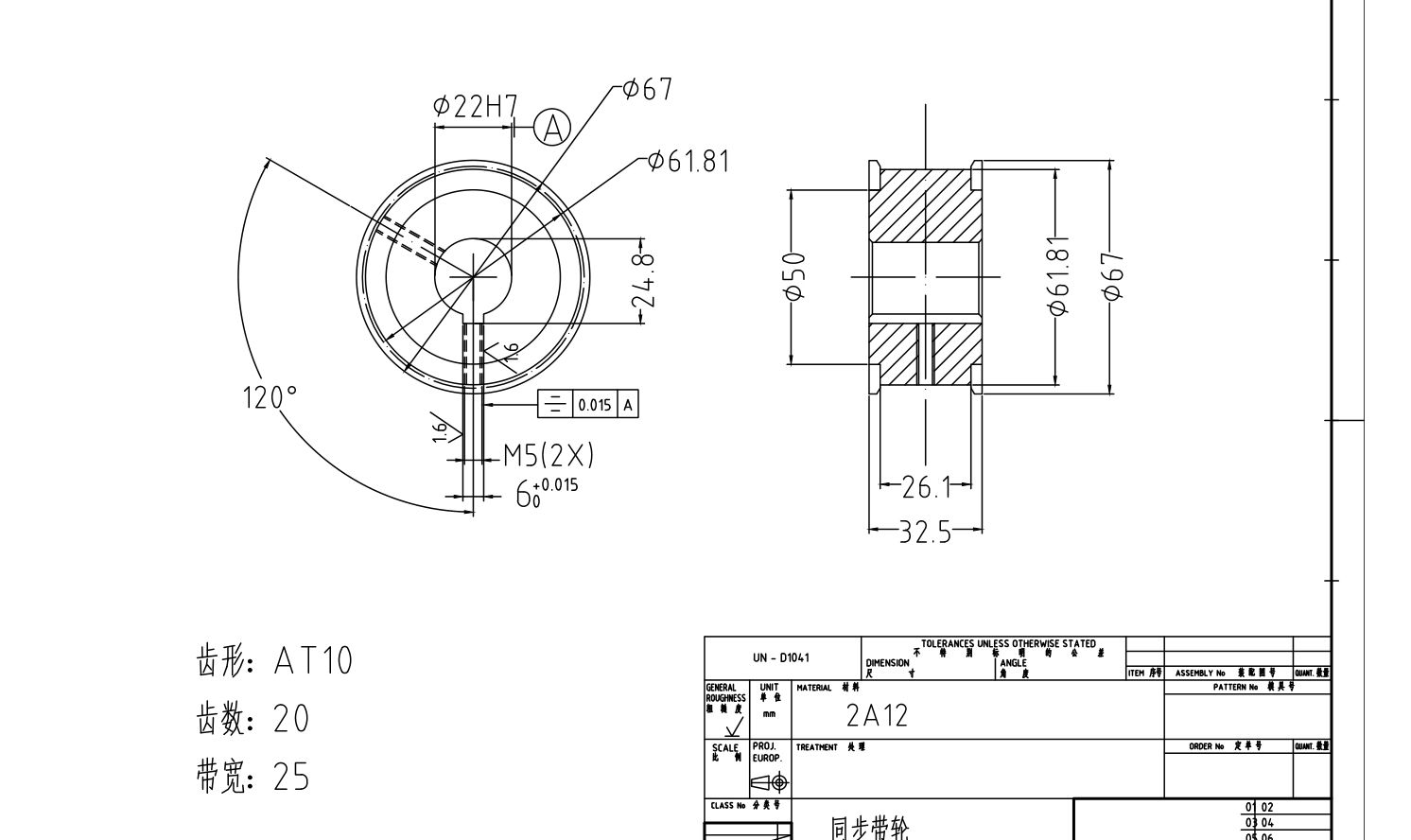

请教:同步带轮键需要用螺母顶紧吗?哪位大师说说原理,谢谢
发表于 2019-3-5 20:26:51 | 显示全部楼层 |阅读模式
这种设计是出于什么考虑呀?

你自己找个螺钉找个键找个轮毂顶顶就知道了
发表于 2019-3-5 21:18:25 | 显示全部楼层
当然要了,有运动就有振动,有振动就会松
发表于 2019-3-5 23:09:46 | 显示全部楼层
顶紧好一点,如果没挡圈的,用一两年,键都掉出来,特别是精度低的机器。
发表于 2019-3-5 23:12:45 | 显示全部楼层
限制平键的轴向运动,我也不明白,哪位高手指点一下

我怀疑,买的这个同步带轮标准件原本是两个顶丝孔的,键槽是后加工的,所以这样出图。。。。。再一种可能,这是同时存在的两种安装方式只是怀疑。。。。。。。。。。
发表于 2019-3-6 09:34:13 | 显示全部楼层
小功率的,大多只有两个顶丝,没有键。不排除人家批量生产后(圆孔),针对特定客户,后续加工的键。
发表于 2019-3-6 09:41:32 | 显示全部楼层
加顶丝应该是减少键受到的剪切力,还有一点键与键槽一般是间隙配合,增加顶丝可以减少正反转时键受到的冲击力。
发表于 2019-3-6 09:52:13 | 显示全部楼层
轴向定位
发表于 2019-3-6 10:04:06 | 显示全部楼层
8楼说得不全对,键与键槽的配合与键槽宽度是紧配的,键槽的高度配合是间隙配合,所以加机米螺丝顶住平键,消除高度方向的间隙!
