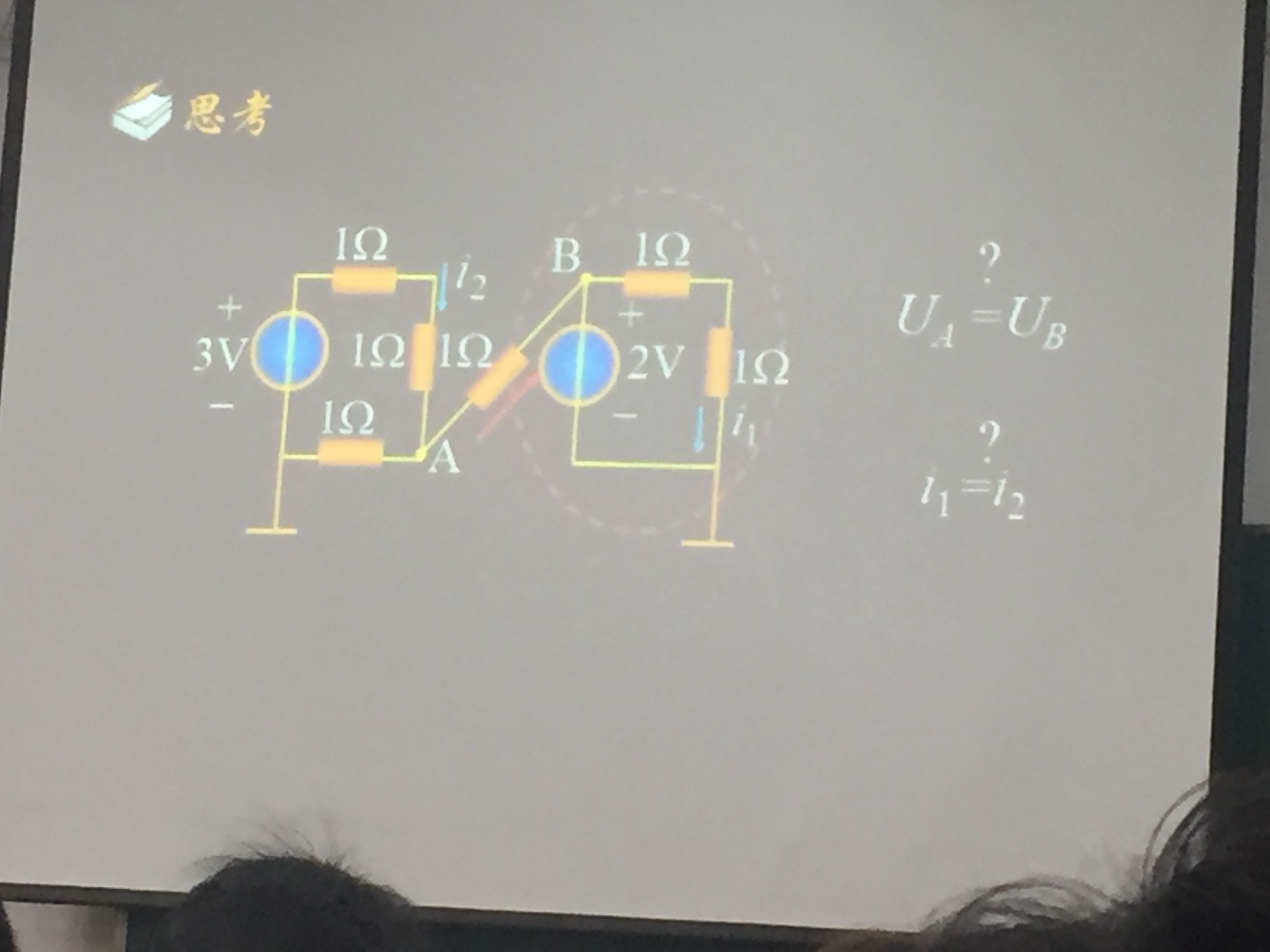

如图,接地的时候求两电压是否相等,还有电流。谢谢!9 v! s4 L+ g& |) q6 b7 T- Z7 m: z# m

似乎每个电阻的压降为 1v。Ub=2v,Ua=1v。2 @% M! V  i- F2 [: a: K7 B
i2=3v/3om=1A,i1=2v/2om//2om/2=1A.近似。9 l8 s/ G3 o  U2 a8 X, H% H
以上为直观解题。

454141017 发表于 2019-3-5 17:04# M# l; N" S' c2 R
  ^  L6 \) w9 M0 l0 K5 y2 bi2=3v/3om=1A,i1=2v/2om//2om/2=1A.近似。8 {) g: F6 T8 r  c; `
以上为直观解题。
' w4 a% q) F. F9 @) A大侠,不是专业搞电的吧。
/ q4 G3 o+ P; r0 B6 \* C4 S" W" `# f0 L4 r, B! j9 r) m- a, R( e
UA ≠ UB;
8 Z& w$ g' k+ i7 U, \+ ai2 ≠  i1;3 o) C9 K& e6 ?0 ~4 i% Q3 Y; C
; {2 ^9 A: M: m# T

i2=0.8A

右边两个电阻去掉。无影响。是等效的。然后,高中物理就够了,基尔霍夫用上。。。。。。。。
