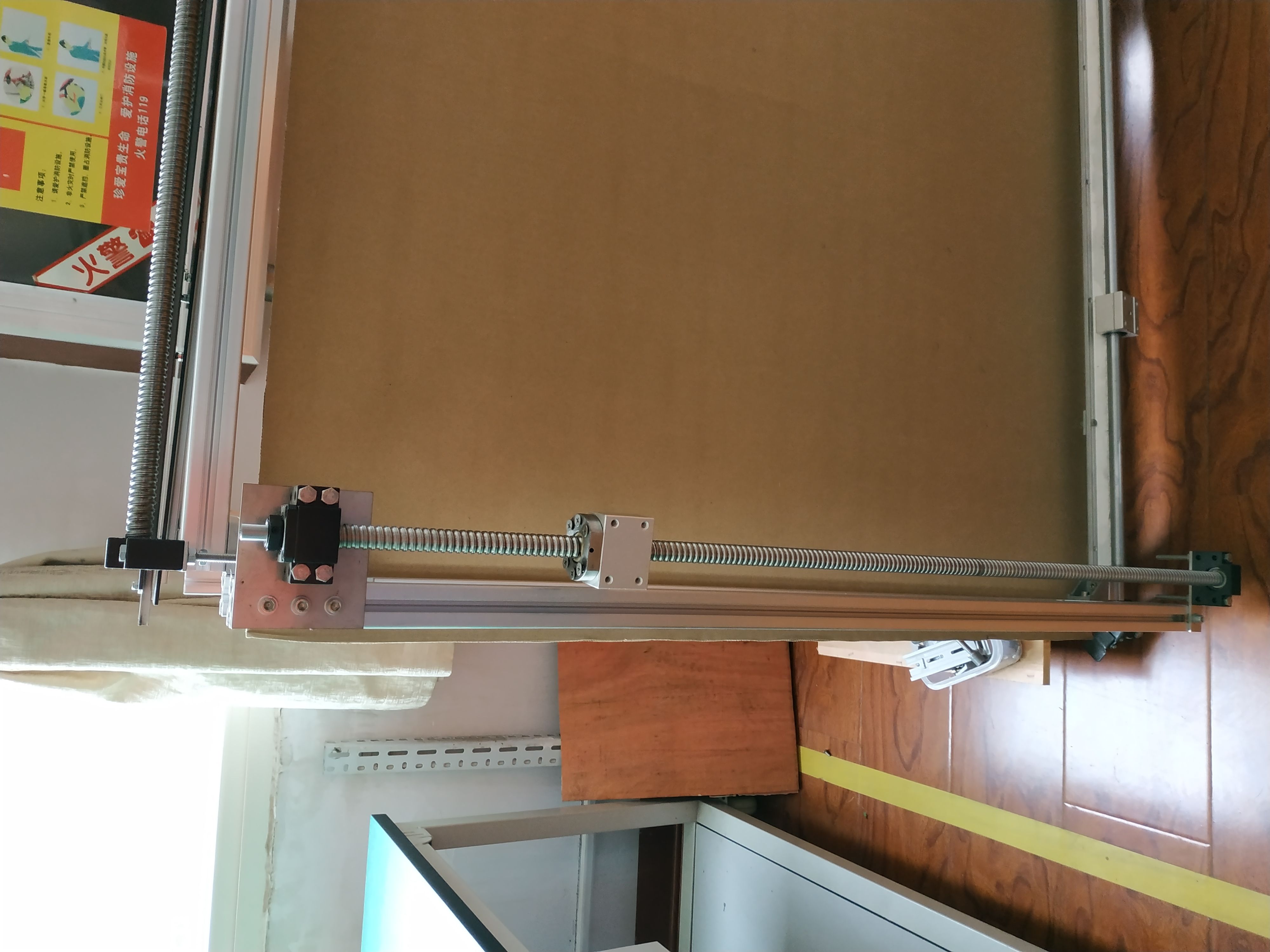

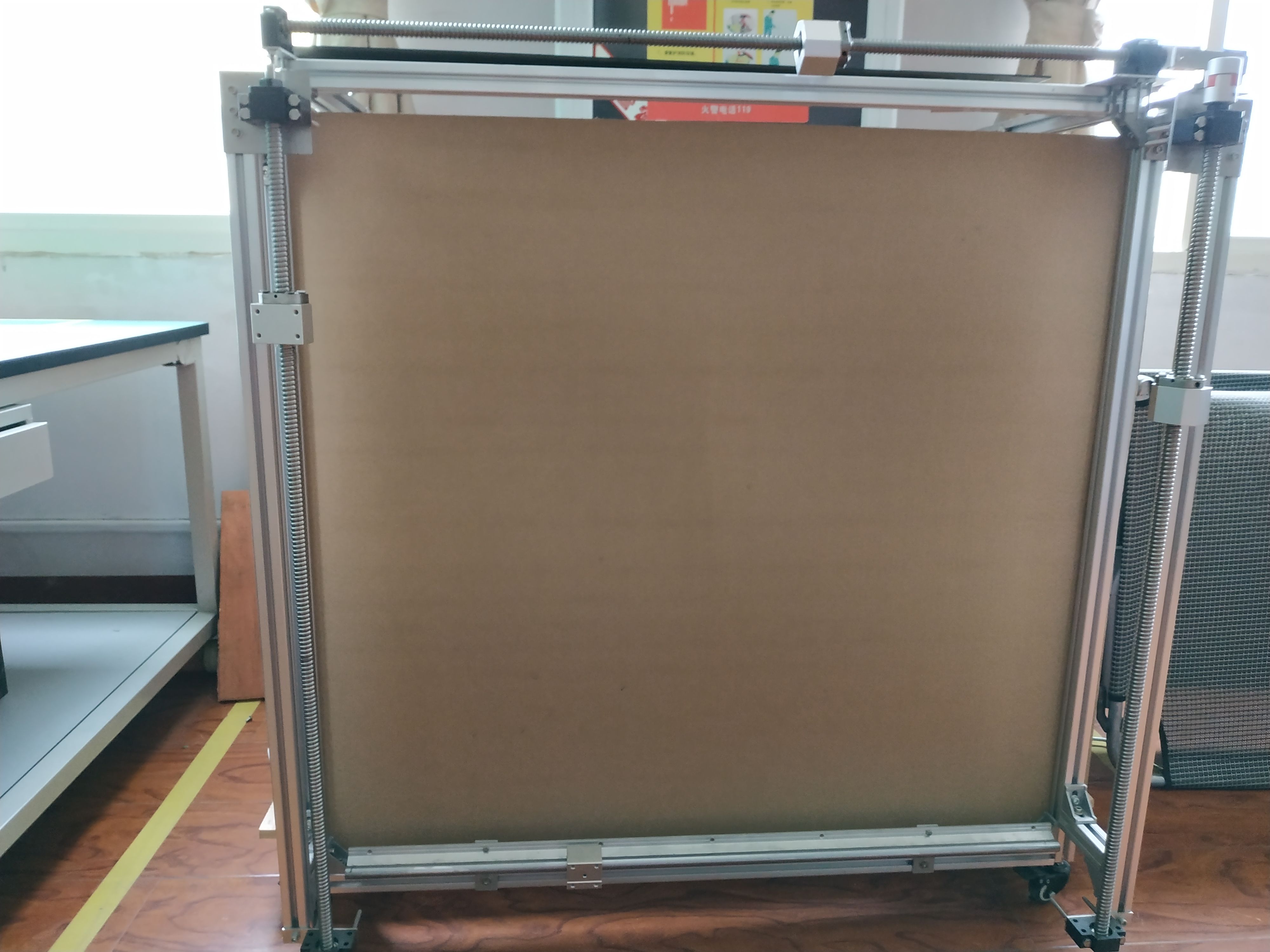

要求:设计一个自动上下往复运动的结构,丝杠只能放置在一侧方案:滚珠丝杠垂直安装,带电机
遇到的问题:1.丝杠运转不流畅
2.丝杠滑块受到不对称的轴向力
求教各位,上述两个问题怎么解决。
发表于 2019-3-5 11:19:01 | 显示全部楼层
导轨呢?
发表于 2019-3-5 11:27:14 | 显示全部楼层
你看看开箱机上下是咋弄得
 楼主| 发表于 2019-3-5 11:32:10 | 显示全部楼层
对啊,如果一左一右分别放一个直线导轨,是不是就可以解决了,只不过丝杠不能放中间,不知道会不会出现受力不均匀的问题

发表于 2019-3-5 12:05:14 | 显示全部楼层
没看见导辊
发表于 2019-3-5 13:07:08 | 显示全部楼层
机架强度不行,容易变形,变形了肯定导轨与丝杠不平行,首先得保证好滑台导轨的刚性
 楼主| 发表于 2019-3-5 13:16:23 | 显示全部楼层
好的,这个也是要考虑的问题
发表于 2019-3-5 13:25:35 | 显示全部楼层
如图。
左右两根导轨跨距大的话,必须要每根导轨上2个滑块,否则会憋死。
楼主可以多看看别人的平移平台是怎么做的
发表于 2019-3-5 13:25:37 | 显示全部楼层
跨度太大,重心偏太多。
