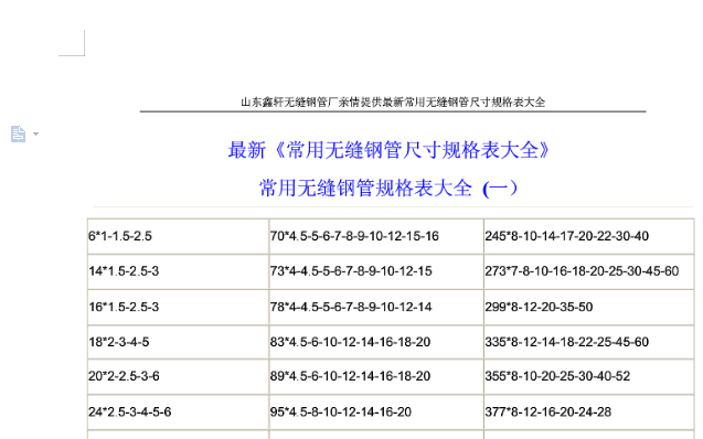

请问670mm长的钢管,外径要20mm,内径5mm,内径比5mm小也可以,市面上能买得到吗?或者买根20mm的轴能加工出来吗?中间5 mm孔没要求,只要打通能通气就行

大管套小管,两端焊接磨平就可以了。

无缝钢管φ20x6

没有这么厚的,标准最大规格:直径20mmX壁厚6mm,如果你需要加工外表面,只买20的轴是加工不出来的,你需要放余量加工,不加工那就买20的轴

深孔钻
