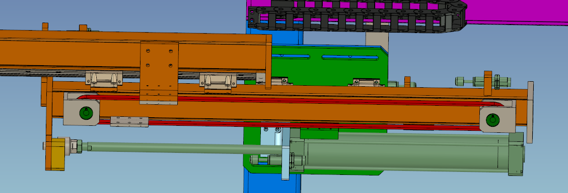

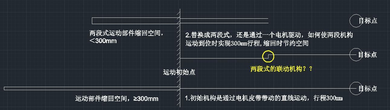

求教大神:
1.原机构是通过电机皮带带动的直线运动,行程300mm
2.想要替换成两段式,还是通过一个电机驱动,如何使两段机构运动到位时实现300mm行程,缩回时节约约一半的空间,两段式的联动机构应该怎样做?
运动图示
运动图示
 楼主| 发表于 2019-3-1 11:03:48 | 显示全部楼层
求教求教!!

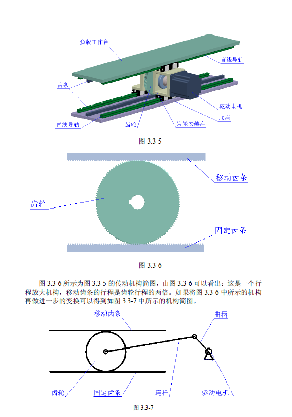

发表于 2019-3-1 11:41:07 | 显示全部楼层
类似倍速结构
发表于 2019-3-1 11:46:06 | 显示全部楼层
很多啊,齿轮齿条  同步带之类的
发表于 2019-3-1 11:49:49 | 显示全部楼层
看得懂吗  你气缸换成电机就行了
发表于 2019-3-1 11:52:45 | 显示全部楼层
类似附件里的齿轮加两根齿条可以实现
 楼主| 发表于 2019-3-1 12:31:39 | 显示全部楼层
xue428032 发表于 2019-3-1 11:49
看得懂吗  你气缸换成电机就行了
谢谢,就是想要这样的机构~~感谢喔~~~
 楼主| 发表于 2019-3-1 12:32:20 | 显示全部楼层
是的,感谢回复~~
 楼主| 发表于 2019-3-1 12:34:00 | 显示全部楼层
蚂蚁书上跑 发表于 2019-3-1 11:52
类似附件里的齿轮加两根齿条可以实现
嗯嗯  多谢。。
发表于 2019-3-1 14:22:30 | 显示全部楼层
倍速轮,像双臂机械手那样
