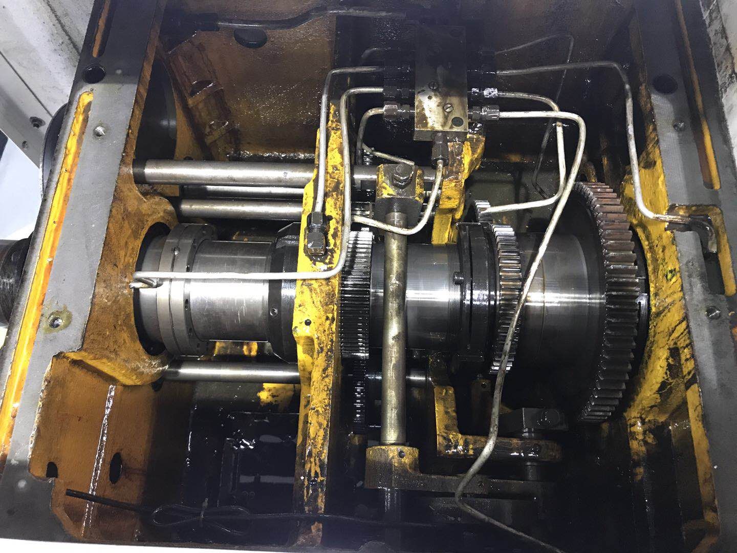

看到楼主的照片想起来以前维修机床的日子,很累但很爽。
